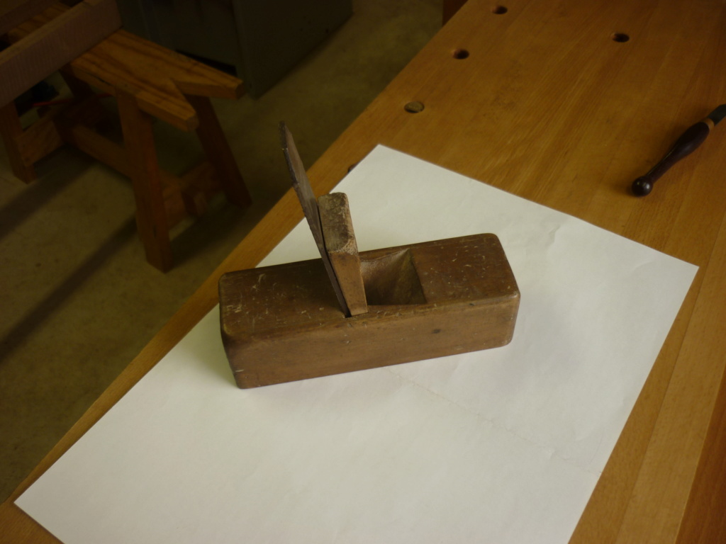

D’abord l’autre rabot, un Goldenberg dégoté sur lbc dont j’ai l’intention de faire un rabot de finition court.
Le voilà ce rabot, en hêtre, propre, fer de 42mm et contre fer parfaits à l’exception d’un peu de rouille sur le contre fer.
La lumière de 2 ou 3mm, en bon état mais trop large pour un rabot de finition destiné à prendre des copeaux très fins sans risques d’arrachement.
L’orientation des cernes est quasi optimale, presque sur quartier. La littérature anglaise accorde beaucoup d’importance à l’orientation des cernes pour les fûts de rabots, pour leur garantir un maximum de stabilité. Je pense que c’est dû au fait que le hêtre, essence relativement instable, était très souvent utilisée. Sur les outils français j’ai constaté un peu de tout au niveau de l’orientation des cernes, peut être parce que d’autres essences, cormier en particulier, étaient souvent employées (ceci dit les rabots en cormier que j’ai restaurés avaient quand même pas mal travaillé).
Le fil est aussi orienté de manière optimale. De façon à ce qu’on couche le fil quand on pousse le rabot, un détail qui était aussi tenu pour important.
Je commence par dégauchir la face supérieure du fût, à la varlope.
Contrôle avec deux règles.
Puis je mets les côtés d’équerre.
Puis la semelle.
Je trace la forme finale que je veux donner au rabot, en fuseau (ou en forme de cercueil pour les anglo saxons : coffin smoother).
Je prépare un petit insert pour refermer la lumière, de forme trapézoïdale, en jarrah de 9mm d’épaisseur (là aussi en orientant le fil pour le coucher quand on pousse le rabot). L’angle est donné à la planche à recaler en insérant une cale (bâtonnet à touiller le café).
Je positionne l’insert sur la semelle de manière à ce que le fer ne puisse plus sortir, puis je trace au tranchet.
Le logement pour l’insert est évidé à la mèche Forstner.
Le fond est nettoyé à la guimbarde. Mais le fer coudé de ma guimbarde est trop long pour manœuvrer dans un espace aussi réduit ce qui fait qu’il reste une bosse que je ne peux pas niveler au centre, sous le talon du fer.
J’utilise pour me dépanner une guimbarde que j’avais faite en bois pour tenir un fer fait à partir d’une clef Allen meulée (sans succès car l’acier ne tenait pas l’affutage). Par contre je peux y monter un bédane de 6mm qui permet de racler ce qui dépasse au fond de l’évidement pour arriver à une profondeur uniforme de 8mm.
Voilà l’évidement terminé.
Un coup de scie à ruban pour la mise en forme.
Lissage des courbes à la râpe.
Traçage des courbes qui seront dans le creux de la main à l’aide du compas et de rondelles.
Puis finition des angles au vastringue et à la lime, deux coups de gouge pour la déco…
Collage de l’insert.
Puis rabotage pour arriver juste au niveau de la semelle.
Je rafraichis ensuite le coin en quelques coups de rabot.
Je m’occupe maintenant du fer. D’abord en mettant la planche parfaitement plane sur une pierre au diamant grossière. Puis la planche est polie, le biseau meulé puis affuté avec une cambrure très légère (5 passages sur ma pierre la plus fine en appuyant sur les angles du fer).
Ces vieux fers Goldenberg sont d’excellente qualité et s’affutent vraiment bien.
Je mets ensuite le fer en place dans le rabot, bien coincé mais en retrait pour la mise en forme finale de la semelle. C’est important de le faire avec le fer en place car la pression du coin déforme la semelle de façon minime mais réelle. Si la semelle du rabot n’est pas parfaitement plane derrière le fer alors il est impossible de prendre un copeau fin.
Ça m’a pris deux ans de frustration avec un autre rabot pour le comprendre. Comme la semelle paraissait en état je l’ai pas rabotée et je n’arrivais pas à prendre de copeaux fins, c’était soit du copeau grossier, soit ça ne coupait pas. Je pensais que les rabots en bois n’étaient juste pas aussi performants que ceux en métal. Maintenant mes premiers réflexes si un rabot en bois n’arrive pas à prendre de copeaux fins sont d’affuter le fer et si le problème persiste je passe un coup de varlope sur la semelle.
La lumière, ouverte de 0.2mm environ pour maintenir la pression au plus près de l’endroit d’où se détache le copeau et éviter d’éventuels arrachements. D’autant plus important sur ce rabot que le contre fer n’est pas fixé au fer et donc son positionnement est très approximatif. Ce rabot n’est destiné qu’à la dernière passe de finition est n’est donc pas prévu pour prendre de copeaux épais (qui bien entendu coinceraient dans la lumière).
Petit test sur du merisier. La cambrure est un tout petit peu trop forte les copeaux devraient être plus larges, mais quelques coup sur la pierre régleront ce problème, sinon tout va bien.
Alors un bon coup d’huile de lin. Suivi d’une fine couche de gomme laque.
Voilà le résultat de quelques soirées agréablement passées:

Résultat superbe et réalisation bien expliquée, j'aime beaucoup.
J'attends de voir ceux de Brice, premier rang pour bibi !

Ben en fait, pas tant que ça. Je trouve presque cela plus facile a régler qu'un acier, juste un peu moins rapide. Et le coup de main vient vite. J'ai des rabots acier et des en bois, et je me surpend régulièrement à préférer les bois pour certaines taches.

Jov, après tout ces compliments, une question, je trouves que tu passes pas mal de temps à tout remettre droit, d'abord, le dessus, puis les côtés, puis la semelle (de mémoire), pour au final re-toucher les côté, et réaplanir la semelle... C'est parce que tu préfères partir d'un truc bien droit au départ ? Là, en fait, je me dis que le dessus, OK (une méthode pour raboter bien plan pour rester bien parallèle à la lumière ?), le dessous, aussi (mais en même temps, pourquoi, puisque tu recommences après), mais les côtés ?
Je note, comme les camarades, l'idée d'un ajout pour rétrécir la lumière.
Tiens, un truc rigolo, c'est que qand tu fais ls remarques sur l'orientation du bois, ça semble extrèmement logique, et pourtant, je ne sais pas si j'y aruai pensé spontanément...

Merci pour les compliments mais j’espère surtout que ça en motivera quelques autres.
La technique de l’insert n’est bien entendu pas de moi, c’est une façon courante de modifier un rabot ou de lui refaire une sante après que la semelle se soit usée. Mais par contre ça fait vraiment une différence !
Ricoud, le réglage peut parfois prendre un peu de temps, le secret est de ne pas enfoncer le coin plus que nécessaire, ce qui rendrait le réglage plus difficile. On peut entendre quand le coin est suffisamment enfoncé, le son du marteau change légèrement (toc, toc, tac, pour être précis !). Quand mon rabot est réglé comme je veux, je ne le touche plus jusqu’au prochain affutage (sauf gros changement d’hygrométrie). Si je veux un copeau plus fin ou plus épais, je prends un autre rabot réglé différemment. Au prix ou on les touche d’occasion faut pas se priver !
Jerome41, j’attends de voir ce rabot faire des copeaux !
Bilou(te), corroyer ne m’a pas pris si longtemps que ça. Je ne me suis vraiment pas posé la question tellement c’est plus facile de travailler avec une pièce qui a toutes les faces perpendiculaires. Je me suis par exemple servi d’une équerre pour m’assurer que la lumière était bien perpendiculaire. Si les côtés ne sont pas corroyés c’est plus difficile. Pour ce qui est d’aplanir la semelle deux fois c’est que je le fais une première fois sans me soucier du fer (comme ça j’ai des côtés d’équerre à la sortie de la scie ruban par exemple) puis, comme je l’explique, il est capital de reprendre la semelle après la mise en forme finale et avec la pression exercée par le coin. Je parle ici de deux coups de varlope, qui prennent au final moins longtemps que de prendre une photo du processus.

Je déterre ce fil qui date un peu après avoir lu la discussion sur les rabots à dents sur le fil de l’établi de Renaud.
Comme je l’explique au début du fil Brice m’a généreusement offert un de ces rabots auquel j’ai refait une santé il y a quelques temps déjà. Je me souvenais avoir pris quelques photos et je les ai retrouvées. Alors en avant.
Voilà l’objet en question, en cormier.
La semelle, usée un poil de travers ! Il a dû servir pas mal !
Comme l’attestent les quelques traces de marteau sur l’arrière.
Du coup le bois du fut n’est pas en super état alors j’en ai enlevé un peu plus que de coutume. Le voilà après corroyage à la dégau.
Dessus
Et dessous
Quelques coups de rabot sur le coin pour qu’il soit bien en contact avec le fer.
Un coup de SAR, puis râpe, puis huile de lin plus tard…
J’en profite ici pour présenter une autre utilisation du rabot a dents : c’est un outil qui permet de raboter du bois au fil irrégulier, comme ce marri ondé. On peut travailler sans arrachement et, à condition d’avoir un fer à la denture assez fine, on peut ensuite enlever les cannelures au racloir.
