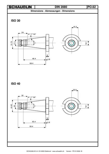

Salut messieurs,
Je viens de commencer à regarder sous les jupes de la belle...
Je démonte doucement en y réfléchissant à deux fois pour ne pas faire de bêtise.
J'ai notamment commencé à démonter une flasque à l'opposé de la poignée de descente, sur le même axe. Quand j'ai senti un ressort spirale derrière (celui qui fait revenir la poignée en position 0) qui voulait se faire la malle, je me suis arrêté net !
Je vais essayer de ne pas me créer de problèmes inutiles pour le moment...
J'ai réussi à démonter le "truc" ou "arbre porte fraise cm3" en dévissant une grande tige filetée au centre de la poulie haute.
Ça donne ça :
Pour l'instant, je n'ai pas réussi à démonter la poulie avant (j'ai vu une clavette, mais elle doit être un peu grippée : j'ai arrosé de Transyl). Celle à l'arrière est bien venue par contre et permet d'y voir plus clair :

Le cône de ta broche à l'air d'être du SA30 et celui dont tu disposes est un réducteur CM3 je pense !
la tige filetée qui tient le cône s'appelle le tirant .
Pour la vis manquante , il faudra voir le diamètre et le pas de la noix (écrou) et tu peux trouver la vis correspondante .

Ça s’appelle un tirant, et ça signifie que ce n'est pas une simple perceuse, mais une perceuse-fraiseuse ... bonne affaire !

Pour commander chez Cincinnati, tu envoies un mail au SAV avec la référence de la pièce, si tu l'as, sinon les références de la machine. Ils t'envoient par retour un devis. Je l'ai fait pas plus tard que la semaine dernière pour un meta bricoleur qui cherchait des courroies pour la PF 32. Ceci dit, ils n'ont peut-être pas toutes les pièces en stock. Mais ça ne coute rien de leur demander.

Je n'ai pas les droits pour télécharger ce document pour le moment... Je vais créer un compte.
Le manuel que j'ai comporte 8 pages dont voici la première
c'est le même .
Bonne journée
