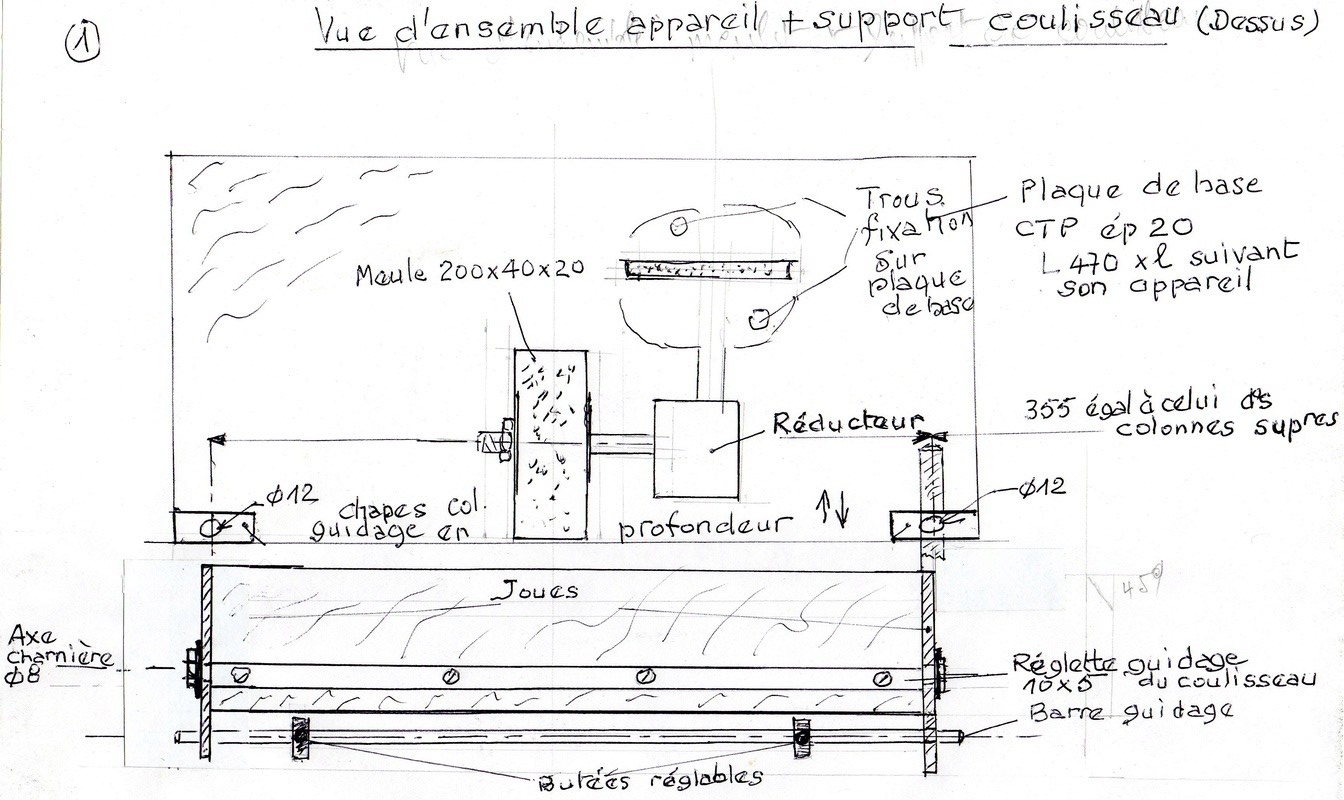

Je me suis fabriqué une affûteuse pour couteaux de dégauchisseuse en m'inspirant du modèle T..... en l'adaptant sur un touret
mixte.
Je suis assez satisfait du résultat: le tranchant est bien rectiligne et perpendiculaire aux extrémités du fer,l'angle est respecté et
pour ce qui est du poids ,après pesage chez le pharmacien pour la précision,la différence est de 0,77 g. Pensez-vous que c'est
acceptable? J'ai le poids respectif de chacun des couteaux, est-il nécessaire d'ajuster.
Merci d'avance pour vos conseils.

Il me semble que kity preconisait moins de 3g t'es largement bon!

0.77g de différence, c'est quasi nul, ya pas de problèmes.

0,77 gramme tolérance 0,5 au volant
mais pour des fers très acceptable pour moi pas de souci
je suis pas sur que les affutteurs pro soit si proche

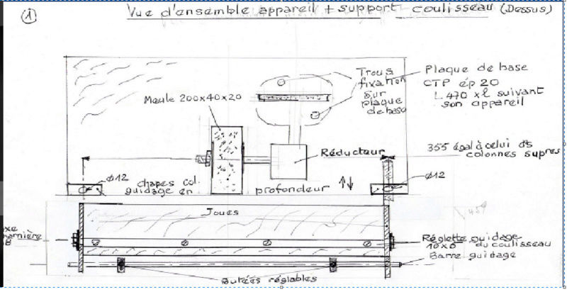

Ceci dit je peux faire un croquis de ce que j'ai réalisé. L'affûteuse est prévue pour des couteaux de 260mm de long ,20mm de large et 2 mm d'épaisseur.

Hier soir,j'avais entrepris de te poster les croquis de l'affûteuse,mais manque de bol je me suis planté lorsque j'ai voulu
transférer les images. Vu l'heure tardive j'ai renoncé. J'espère que ce soir j'y parviendrai.
Si tu es vraiment intéressé par cet appareil je pourrais entrer dans les détails. Je te dis tout de suite que la réalisation
demande beaucoup de soin pour ce qui est du parallélisme du coulisseau,de son support et de sa charnière,ainsi que pour
la perpendicularité des perçages et une absence de jeu dans les éléments si ce n'est le jeu fonctionnel.

Après avoir enlevé le morfil et poli mes fers ,j'ai fait le premier essai,il est concluant:
- Aucune vibration ( une pièce de 1€ posée su sa tranche ne bouge pas sur la table de sortie,sur la table d'entrée oui
mais c'est du au souffle de l'arbre . Si je pose une planche la pièce de tombe pas).
- J'affirme que ça coupe car la planche n'a jamais été aussi lisse.
