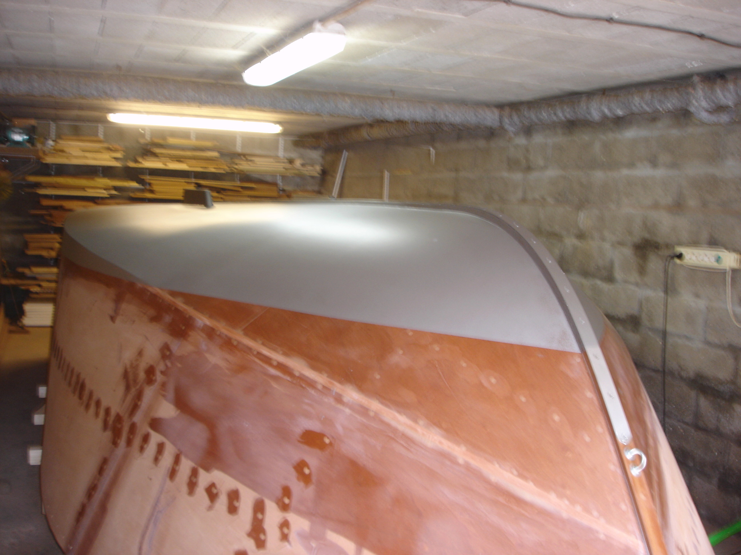

L’avancé du jour le collage du contre tableau en CP de 6mm pour protéger les chants des bordés et le bois de bout des serres et lisses

Le poids de la coque lors du retournement est d’environ 350kg et ça va être encore un grand moment mais il y a encore un peu de travail avant. 2 petites photos avant de partir pour 8 jours en vacances

Retournement de la coque prévu ce week end en attendant 2 couches de résine époxy sur le fond
Et 2 couches de primaire avant antifouling qui sera fait plus tard.

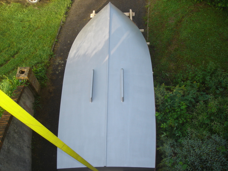

Pour Scorpio pas de fibre juste de la résine époxy avant peinture. Merci koko pour le renseignement.
Sortie du garage une simple corde passé autour du châssis et la voiture pour tirer le tout
Vue de dessus
Petite vérif pour voir si ça passe mieux
je t'ai redimensionné les photos, mais tu peux le faire toi-même en éditant ton/tes posts en redimensionnant tes photos (800 x 600) et en les intégrant de nouveau dans ton post. Cette méthode est valable pour tout le monde. Ca m'évitera de perdre du temps à faire quelque chose qui vous est plus facile dès le départ, qu'à moi de rééditer le post
Vue de dessus

La coque stabilisée sur tréteau à l’avant
[img]
[/img]
Retournement au manitou
