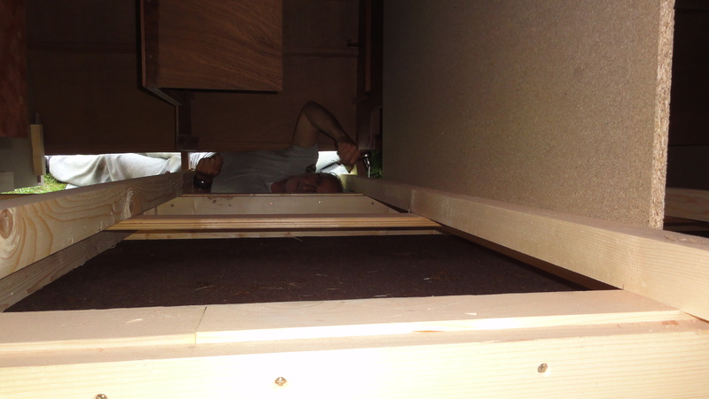

Message  Scorpio Lun 11 Juin 2018 - 22:21
Bonsoir Carol,
le voilà enfin dans le bon sens , superbe travail , mais par contre , dans cette position , on peut se rendre compte
du travail qui doit encore être accompli What a Face  et aussi de la place très réduite pour la suite des opérations !
Messages : 2717
Points : 4149
construction de Banjo 640 - Page 6 Empty Re: construction de Banjo 640

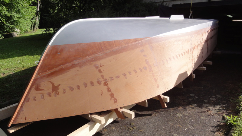

Message  amoilpot Ven 15 Juin 2018 - 17:56
Scorpio effectivement il y a encore quelques heures de travail mais je pense que le plus dur est fait quand au manque de place ce sera une galère du début à la fin mais je ne vais pas me plaindre je suis au moins à l’abri.
Quelques photos du démontage du chassie
[img]construction de Banjo 640 - Page 6 Dsc02311[/img]
[img]construction de Banjo 640 - Page 6 Dsc02312[/img]
[img]construction de Banjo 640 - Page 6 Dsc02313[/img]

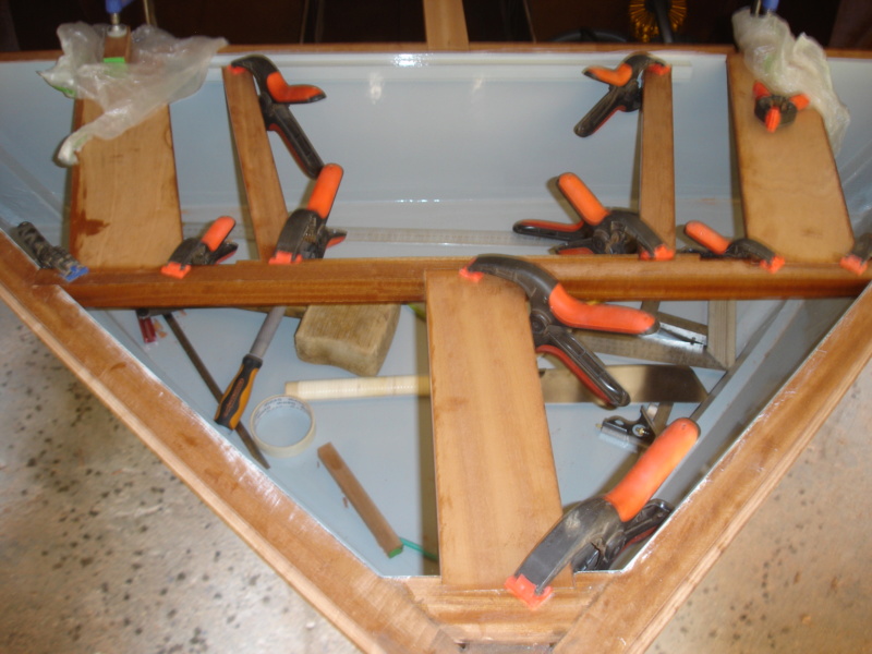

Message  amoilpot Ven 15 Juin 2018 - 18:05

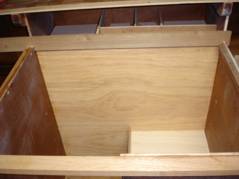

Préparation de la baille de mouillage qui doit être étanche par rapport aux aménagement et auto videuse (drains avant) joints congés époxy à réaliser sur le fond
[img]construction de Banjo 640 - Page 6 Dsc02410[/img]
Tous les assemblages sont par encoches biaise
[img]construction de Banjo 640 - Page 6 Dsc02411[/img]
La trappe articulée
[img]construction de Banjo 640 - Page 6 Dsc02412[/img]

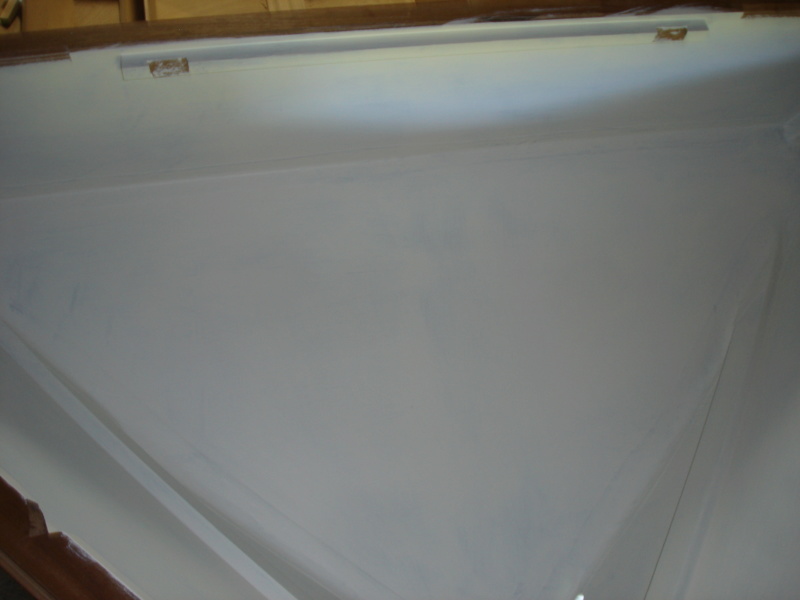

Message  amoilpot Jeu 16 Aoû 2018 - 14:55
Quelques nouvelles en ce moment je profite des beaux jours pour faire un maximum d’imprégnation de résine époxy.
La baille de mouillage après 2 couches d’époxy et sous couche peinture
[img]construction de Banjo 640 - Page 6 Dsc03610[/img]
La baille peinte et les éléments de pont collés
[img]construction de Banjo 640 - Page 6 Dsc03611[/img]

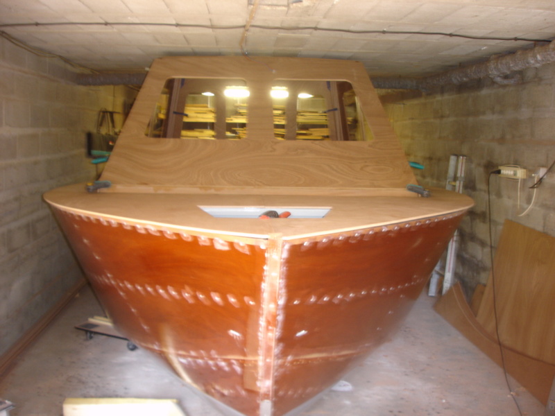

Message  amoilpot Jeu 16 Aoû 2018 - 15:00
Présentation du roof qui sera monté dehors sinon le bateau ne sort pas
[img]construction de Banjo 640 - Page 6 Dsc03613[/img]
[img]construction de Banjo 640 - Page 6 Dsc03614[/img]
[img]construction de Banjo 640 - Page 6 Dsc03615[/img]

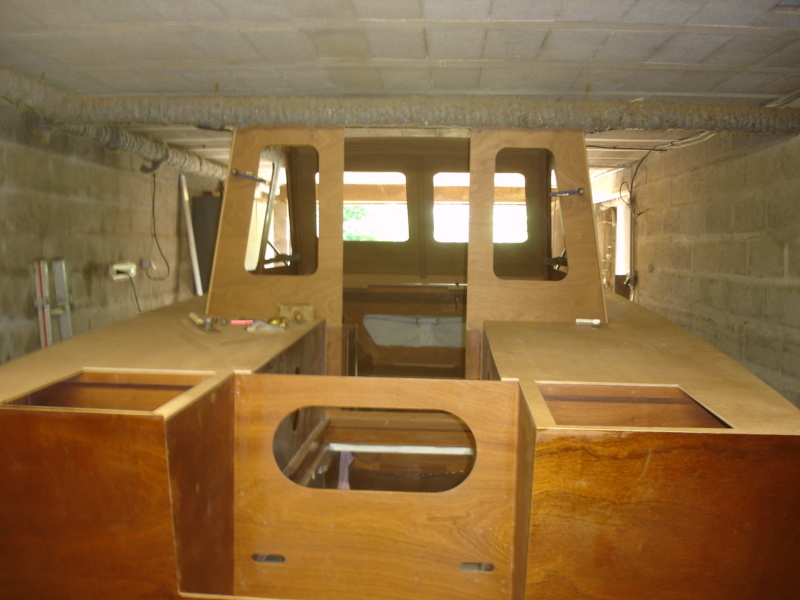

Message  amoilpot Sam 1 Sep 2018 - 19:20
Le coté timonerie à tribord avec le siège pilote et en dessous la penderie et un repose pieds
[img]construction de Banjo 640 - Page 6 Dsc03619[/img]
[img]construction de Banjo 640 - Page 6 Dsc03620[/img]
Le plancher est posé a droite la timonerie à gauche la cuisine au fond un petit équiper et juste devant l’emplacement du WC chimique
[img]construction de Banjo 640 - Page 6 Dsc03621[/img]
