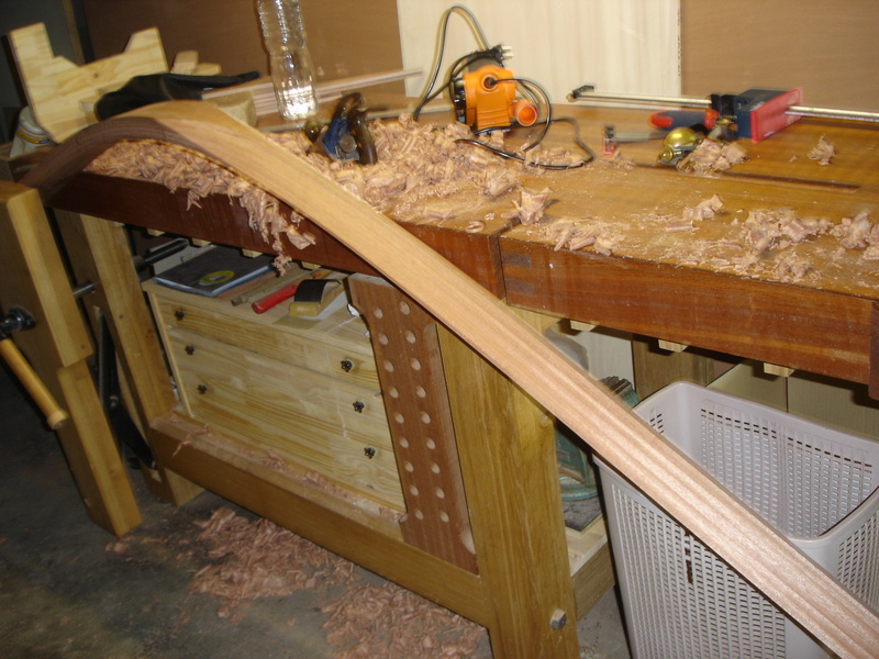

Moule de l’étrave 5 plis lamellées collés de 8 mm d’épaisseur
[img][/img]
[img][/img]
Equerrage de l’étrave
[img][/img]
[img][/img]

Je devrais attaquer le montage cette semaine.
Ricoud pour l’étrave tu as tout bon.

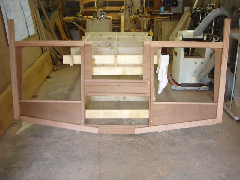

Cette semaine j’attaque le montage de ma coque et pour commencer
Le chantier
[img][/img]
Mise en place du tableau arrière incliné
[img][/img]
Une deuxième cloison avec ses façades de séparation d’un coté pour le réservoir d’essence de l’autre pour la batterie
[img][/img]
[img][/img]
Un premier gabarie intermédiaire
[img][/img]
Le même gabarie avec les 2 façades de cockpit
[img][/img]
