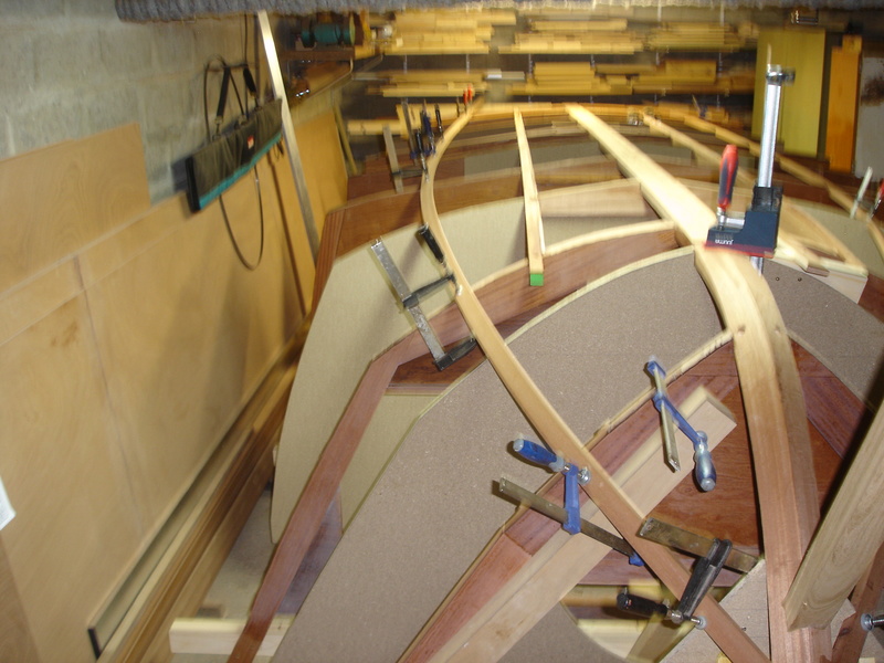

Etrave et quille posée ainsi qu’une lisse de fond en 40 x 20 prete pour le traçage des entailles
[img][/img]
Les entailles sont faite le cintrage est impressionnant et fait toujours peur pour l’instant je touche du bois pas de casse
[img][/img]
Une lisse posée
[img][/img]
[img][/img]
[img][/img]
Une lisse posée
[img][/img]

Ca avance bien, pour cintrer les lisses tu n'as pas possibilité de les étuver au moins a l'endroit des courbes importantes et du vrillage vers l'étrave ?
Vénète56- complétement accro
- Messages : 1105
Points : 1190
Age : 80
Localisation : le golfe du 56
Re: construction de Banjo 640
Non pas de possibilité d’étuvage les lisses font 7 mètres de long et il faut les coller mais si on ne fait pas ça comme un sauvage ça le fait pas facile car il faut cintrer et vriller en meme temps

Sans parler d'étuvage, tu peux les faire tremper 2 ou 3 jours dans l'eau, ça les ramollira un peu si tu es emm******é...

Pour "assouplir" le bois il y a l'alcool à bruler plus rapide que l'eau, mais il en faudrait quelques litres !!!! C'est aussi plus sûr pour le collage l'alcool s'évapore vite et coller du bois mouillé ça craint

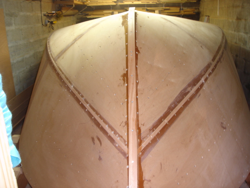

Il n'est pas prévu de stratifier les joints juste?

Pour les joints il est prévu une rainure arrondie à la rencontre des bordés de fond et de coté et un jonc collé cloué au niveau de l’étrave un tasseau de 40 x 20
Carol
[img][/img]
[img][/img]

Joncs d’angle collé vissé raboté et cotre quille collé vissé
[img][/img]
[img][/img]
