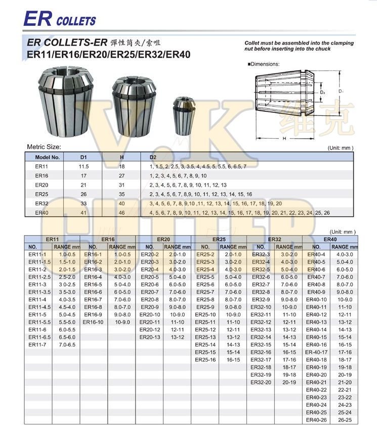

Les tailles disponible pour les différentes modèles de pinces
littéralement, 'surdimensionnée' ; c'est pas que la pince est plus courte, c'est que le Ø intérieur du nez de broche au delà de la pince fait moins de 10, donc tu ne peux rentrer la fraise que de la longueur de la pince avant de taper en butée (sur ma broche en tout cas)
Tu est sur que c'est de l'ER16 ? .. je n'ai jamais vu de pince de 12 en ER16, par contre en ER20 oui.
ici, elle est bien en ER16, mais il y a peu être un autre modèle
https://www.sorotec.de/shop/Spindle-Motor-Kress-FME-P-1050-Watt-230V-5000-25-000-rpm-.html
par contre 74€ de plus pour la version à pince ER, ils abusent chez Kress !
Il y a un grand nombre de gens qui utilisent ce modèle (même en usage pro), et ça à l'air plutôt fiable apparemment ...
que veut dire "oversized" ? la pince est plus courte qu'une ER16 standard ?
Sur ma broche Kress basique en ER16 je peux monter jusqu'à 12mm en diamètre et la pince a l'air plutôt normale.

Je confirme pour les ER16, c'est 10mm max (13 pour les ER20)

Oui oui c'est bien de l'ER16 sur ma kress
La douille de 12 que j'utilise c'est celle là
https://www.sorotec.de/shop/Spannzange-ER-16---12-00mm-DIN-6499B-426E-Klasse-II.html
La photo ne correspond bien sur pas mais la douille est tout à fait normale, je n'ai pas de problème de longueur / butée avec

Intéressant ; mais déjà, vu la tronche de la 10, sur la 12 il ne doit vraiment plus rester beaucoup de matière sur la pince !
