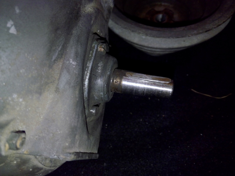

J'ai démonté le moteur pour faire l'inspection des roulements et faire un bon nettoyage. Tout semble OK.
Par contre il y avait un transfo pour la lampe . Ce n'est pas gênant de mettre une lampe en 220 ? Là le courant est transformé en 24 V( Je suis nul question électricité).
Par ailleurs quelles sont les critères de choix outre la puissance pour choisir un variateur 220/380
Oriez vous des modèles à me proposer. Merci par avance.

Re: restauration sydéric S13
transfo de sécurité
a remettre en 24 volts
si casse de l'ampoule ou usure du fils
direct au 220 de votre machine ou de la lampe
c'est pour la sécurité de l'utilisateur

Pour ma part j'utilise un variateur Fuji Electric acheté d'occas sur Ebay. Le moteur de ma perceuse à colonne fait la même puissance que la tienne, et je dois dire que ça fonctionne du tonnerre.
Après j'ai cru lire que certains variateur chinois faisaient très bien le job pour un peu moins cher.
Pareil pour le cône morse, il suffit juste de l'insérer dans le mandrin et éventuellement taper tout doucement avec un marteau histoire de bien le bloquer.
Petit retour d'expérience quand même, éligible aux prochains Darwin Awards :
Le frère du cousin d'un ami de mon oncle par alliance voulait insérer un cône morse dans un mandrin. Quandj'ai le frère du cousin d'un ami de mon oncle par alliance a vu que le cône morse ne rentrait pas bien, il a voulu forcer avec une presse hydraulique. Et le cône morse a littéralement explosé sous la pression, et n'a heureusement touché personne. J'ai Le frère du cousin d'un ami de mon oncle par alliance a eu de la chance ce jour là. Mon nouveau cône morse, enfin je veux dire le seul que j'ai eu, vu que l'autre c'est l'histoire du frère du cousin d'un ami de mon oncle par alliance, je l'ai fait rentrer tout doucement et ça tient très bien depuis.

bonsoir a tous
elle a change de g!!!!!! j ai bien la couleur
