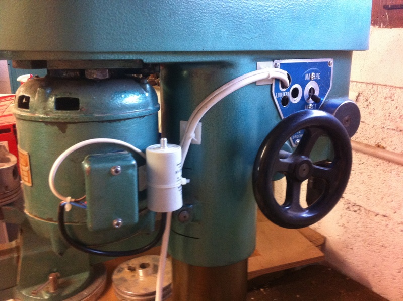

en attendent j'ai ça comme moteur dessus:

ok j'attend tes photos....
et une dernière de l’état a l'achat:

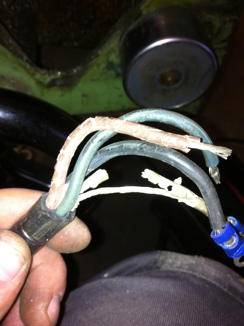

la partie électrique bien fatiguée....:
elle vas être refaite pas le choix

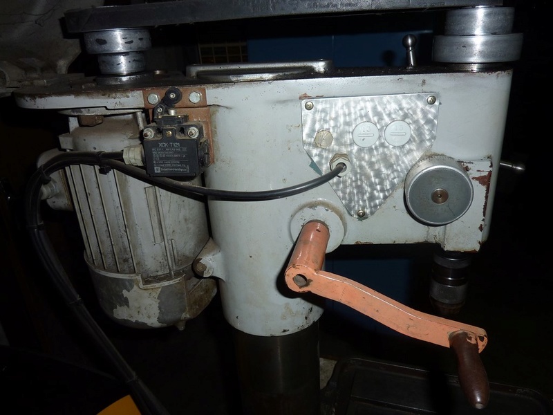

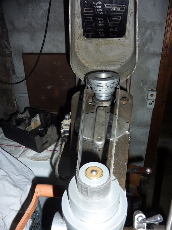

Salut comme promis les photos de la mienne qui est resté dans son jus.
Je pense que tu peut avantageusement mettre un moteur mono 220v même vitesse et puissance.

merci pour les photos, tu as une bien belle machine,ça a son charme quand ça reste dans son jus !
je verrai par la suite, pour l'instant je vais juste faire les roulements du moteur et lui mètre un condo de env 40mf et un mandrin

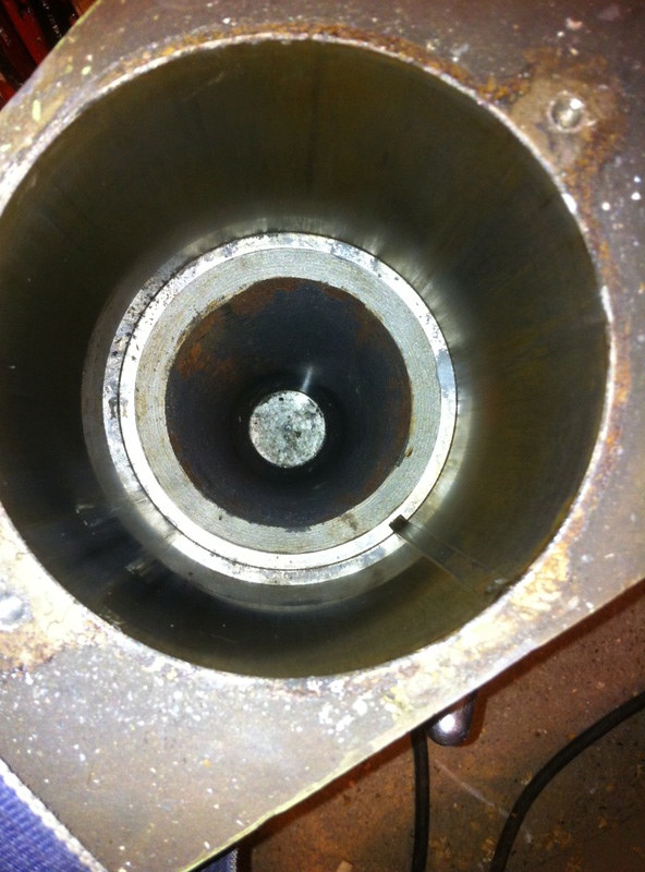

j'ai démonté la bête, d’abord démontage de la platine qui tien le ressort qui ce trouve au dessous de la machine en faisant très attention car le ressort est bien bandé.
l’intérieur du puit et nickel
l’extérieur aussi
la couleur marron cracra est partit au dégraissant, la personne qui la stockée au sec a eu la bonne idée de mètre du gras partout!

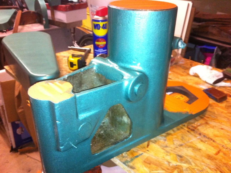

tout le monde
après peinture:
et remontage:
la bête est restée un petit moment dans sont coin ....
après peinture:
et remontage:

pour ton com
la peinture c'est de l' hammerite martelé vert (jade il me semble a vérifier si tu veux) posée au pinceau en deux couches.
c'est assez particulier a appliquer j'avais fait plusieurs teste avant.
le capot et en alu, la couleur et identique, les photos non pas était prise en même temps!

bas en fait c'est pas difficile mais c'est juste qu'il faut faire attention car le texture est bizarre comme "huileuse" en gros normalement une peinture tu la "tire" pour avoir un bon tendu et ba là si tu fait ça sa ne couvre pas grand chose et tu perd l’effet martelé, donc il faut peindre "gras" pour un belle effet mais pas trop car les coulures arrive assez vite!(surtout si la surface est complexe).
là tu voit c'est la première couche il y a des différences de rendu flagrantes :
a ce moment je me suis demandé si je recommencé ou si je passé la seconde couche, puis en fait j'ai passé la deuxième et sa c'est bien terminé, le rendu n'est pas parfait parfait mais très acceptable (pour moi).
a oui il y a le séchage final a "cœur" qui est très long (genre deux / trois semaines).
j'ai aussi repeins mon sambre et meuse avec la même peinture.
bon après je n'ai pas énormément d’expérience avec l'hammerite je ne pourrai pas t'en dire beaucoup plus là dessus

je viens de faire les branchement pour teste:
il faut que je trouve un petit spot led pour mètre dessus

Salut NIkoko et tous....c est bien de faire des essais,mais c est quoi ces trombones qui remplacent les barrettes d origine

Re: perceuse a colonne PRECIS --> "restauration"
des trombones ??? ou ça ???
moi je vois des barrettes au norme haute tension Tadjikistanaise (10.5v) en cochonium pure a 66.6 %.
pour éviter les faux contacts, j'ai serré a la clé dynamomerdik a 250nm.....

Re.....et elles sont où les barrettes d origine,hein,sinon tu peux en fabriquer soit en cuivre soit en laiton

KOKO 57 a écrit:Re.....et elles sont où les barrettes d origine,hein,sinon tu peux en fabriquer soit en cuivre soit en laiton
KOKO
j'ai fait ça comme ça car j'ai eu du mal a changer les roulements du moteurs, j'ai du disquer les bagues intérieur des deux roulements et utilisé plusieurs outils de précision, comme le marteau...... . donc je ne savais pas si il allez redémarrer....
mais t’inquiète pas je vais faire ça propre quand j'aurai changé le condo qui est trop faible, mis une loupiote, et fait son meuble sur roulettes....
