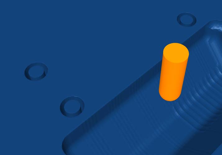

je vient de charger Camotic, avec W7, ben CB veut bien ouvrir camotic,
camotic charge et une barre verte et une fois fini, l'écran de simulation reste blanc ! ????

Je viens de le tester sur Win7 - 64, et ça fonctionne ; il y a même une simulation en temps réel, comme sur CV, sauf que la 3D et le mouvement de la fraise ne sont pas trop bien synchronisé (l'usinage à du 'retard' sur la position de la fraise) .. et il utilise tous lescores threads pour le calcul .. ce qui speed pas mal les choses quand ils tournent tous les 8 !!
Un petit bug constaté avec les perçages en spirale ; il me fait un 'carottage' au lieu d'un trou !

Bon, j'ai rechargé Camotic sur un autre site, et là
effectivement Windows à installé des trucs genre visual quelque-chose,
qui n'avait pas été chargé hier !
Donc camotic fonctionne ! SAUF il faut le savoir, il n'aime pas du tout
les accents, les ponctuations, les accents circonflexes, etc.etc. ! !

effectivement Windows à installé des trucs genre visual quelque-chose, qui n'avait pas été chargé hier !
Microsoft Visual C++ 200x ...
Donc camotic fonctionne ! SAUF il faut le savoir, il n'aime pas du tout les accents, les ponctuations, les accents circonflexes, etc.etc. ! !
Oui, il faut s'en tenir aux caractères ANSI (comme sous DOS, uniquement les 128 premiers caractères imprimables du code ASCII) et attention, pas d'espace non plus (remplace les par un Underscore '_') ..
Par contre je ne me souvient plus comment on ralentit la simulation !
Avec les boutons >> et << de la barre d'outil ; on ne peux pas aller moins vite que la vitesse normale (1x) ; il y a une indication de la V de simulation en bas à gauche de la fenêtre. Tu peux aussi faire une pause/reprise ( || > ) et inverser le sens de la simulation avec le dernier bouton ( --> <-- )

J'ai trouvé le plugin pour simuler avec Camotics sur le site de David. J'ai voulu essayer et j'ai installé aussi Camotics, tout marche mais ma question c'est: quel est l'intéret ?
Je n'ai pas trouvé comment afficher le défilement du gcode, pas de détection des collisions, CM à la mauvaise habitude de faire des petits chanfreins partout. D'un autre coté je me dis que si un gars s'est donné la peine de faire un plugin pour simuler avec c'est que çà vaut le coup non ?
Le résultat est bien sympa visuellement.
Re: Problème d'ouverture de Camotic avec Cambam
Pas de défilement du GCode, mais tu peux le visualiser en double cliquant sur le nom du fichier, à gauche, sous "Files".
Pas de détection de collision non plus.
Il faut augmenter la valeur de la résolution pour avoir un maillage plus serré (menu Edit/settings)
Il n'est pas si bien que CutViewer ... mais il est gratuit !
Un bon point, c'est la possibilité d'exporter le STL de la pièce usinée.
