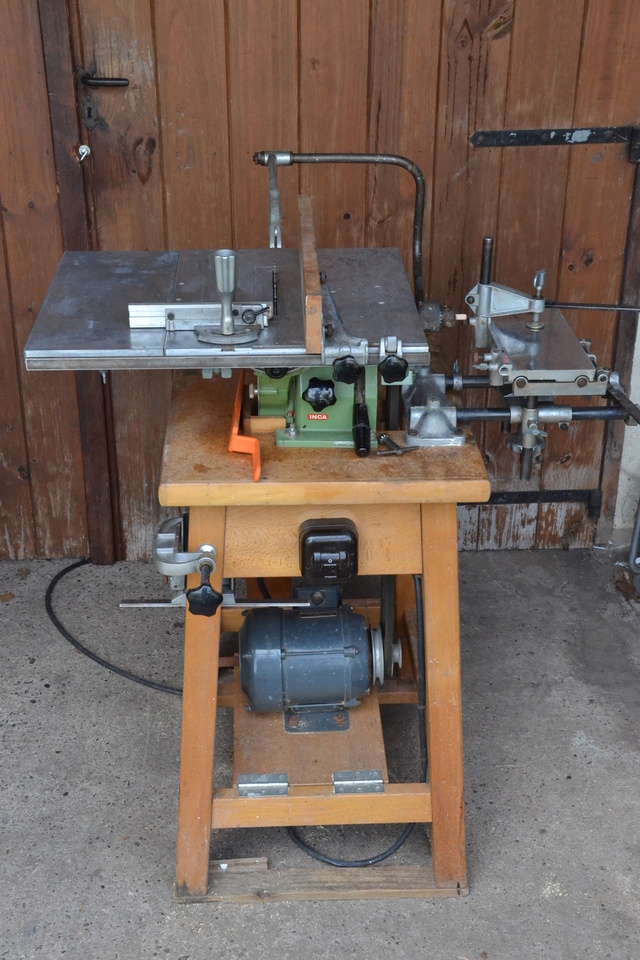

voici la machine dans son ensemble, à noter qu'elle a quasi 50 ans !
scie sur table Inca 1-vueg14
constituée d'une scie
scie sur table Inca 2-scie11
et d'une mortaiseuse
scie sur table Inca 3-mort11
on peut difficilement ignorer que la marque est Inca, et la fabrication Suisse

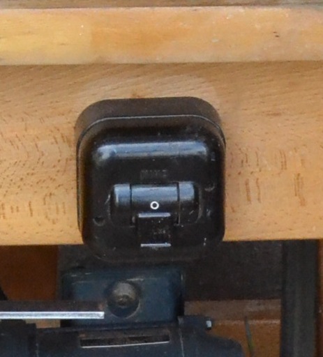

j'ai recablé, mais gardé l'interrupteur.
il n'est peut etre pas "de sécurité", mais il se déclenche d'une tape, plus facile que de donner un coup de poing

j'ai tout démonté, tout nettoyé, tout remonté.
plus rien ne coulissait, mais seulement du à un peu de rouille, et de la graisse vieillie et durcie
