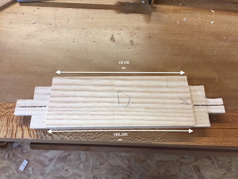

bonjour à tous
Bernard, la ceinture fait 6cm, et l'angle est de 4° de chaque coté ce qui fait 8°. J'ai 17,1cm de long en haut, et environ 17,95, soit 8,5mm. On est bon, non ?
Je précise que l'angle de la fausse équerre a été réglé avec un mesureur d'angle comme celui-ci.
Dominique, si j'ai bien compris ta question, ils le sont.

Re: un petit tabouret
Dominique,
C'est ça, ta question ?
tiens, marrant, elle m'a bouffé le texte à la sauvegarde.
Ma question est : la fente du tenon pour la clé est elle suffisante ? Je pense peut-être la retailler en biais.

Salut Alain,
Dans les vidéos d'Ishitani Furniture qui ont circulé dernièrement sur ce forum, et qui utilise énormément cette pratique, il fait un simple trait de scie comme toi. Dans les livres, j'ai déjà vu qu'il était utile de faire un trou en extrémité du trait de scie et avant de réaliser celui-ci, afin d'éviter que l'effort généré par le coin ne prolonge le trait de scie par une fente (et fragilise la pièce).
Regarde les vidéos si tu veux te rassurer.
Jérôme
Jérôme
Bonjour Jérôme.
Tu veux parler de tenons à cales affleurantes ?
Si c'est çà, je n'ai même pas fait gaffe qu'Alain employait cette technique ... . Je pensais qu'il y avait une autre essence de bois à la place des cales .
Bonne journée.
Roland.

Bonjour Roland,
Oui, je parlais de cette technique. J'ai en tête que c'est ce que veut faire Alain, mais peut-être que je suis à côté de la plaque...
Dans les vidéos auxquelles je fais référence, il ne semble pas évaser les mortaises. Mais comme il fait cet assemblage sur tous ses meubles, la solidité doit être au rendez-vous.
Jérôme
merci à tous les deux
c'est exactement ça. Bonne pioche. Encore merci.
Jérôme, bien reçu. A demain.
Cet assemblage est dit "à queue de renard".
Ishitani l'utilise mais il me semble qu'il ne montre pas le perçage au bout de l'entaille mais il le fait.Comme il l'indique en introduction ,ses vidéos ne sont pas là pour montrer des méthodes mais pour promouvoir ses meubles.
Pour ses tenons à queue de renard, Ishitani perce à chaque bout du trait de scie avant de coller.
Il met même un bon coup du talon de la main sur le cul de sa perceuse... ça permet sans doute d'éviter les errements de la mèche en début de perçage ?
https://www.youtube.com/watch?v=MYIk2aXM4BE
A 5'10" environ
A 5'10" environ

marty a écrit:Bonjour,
Bonsoir Marty, bonsoir à tous.
Je ne maîtrise pas tous les montages et appellations, loin de là ;
mais il me semble que le "tenon à queue de renard" présente une mortaise aux bords inclinés alors que le montage dont je fais allusion "tenon à cales affleurantes" a des bords droits.
J'ai lu quelque part qu'il était nommé également "à tenon coincé" !
Mais je peux me tromper !
Bonne soirée.
Roland.
