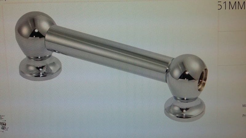

Tout d'abord je suis ravi que les bancs du fond soient toujours aussi garnis, difficile de les faire tenir en place....
Pour l'inter le support est fixé sur le bac et non sur le mur mais d'accord avec vous, il est mal placé.
Je vais changer ça ainsi qu'un petit carter pour éviter les projections, en plexi ?
La lub, je constate que les avis sont partagés et ai bien noté qu'avec des outils à pastilles ont peu peut être s'en passer....ou pas ?
J'ai un bac de récupération de lubrifiant sous le tour, immerger la pompe d'arrosage vous semble t'il une bonne solution ?
Une pompe d’aquarium est t'elle envisageable ?
Avez vous un type de lubrifiant à me conseiller, je ne suis pas pour le WD40 à cause des vapeurs ou peut être en dépannage pour une petite pièce.
Voici un exemple de pièces à réaliser en sachant qu'il en faut 10 par caisse claire ou autre fûts, la matière peut être de l'alu, de l'acier ou de l'inox. ( Réalisables en inox...? )
Beaucoup de questions je vous avais prévenu... et non pas de marque sur le tour
Au plaisir de vous lire

les pièces que tu nous montre, en inox çà va être corsé ( surtout si tu débute)
moi je verrai plutôt en laiton avec un traitement de surface derrière (nickelage)
ce sera beaucoup plus facile d'obtenir un état de surface implacable.
bon il faudra ajouter le prix du traitement : à faire évaluer.

Enfin, pour l'inox je m'abstiendrai.
Le laiton ou le bronze seraient top avec éventuellement une galvanisation (nickel ou chrome, mais cher je crois et difficile à trouver, trop de contraintes) ou totu simplement un beau polissage et vernis (pour éviter d'astiquer au Miror).

houlà , 10 pièces par caisse , l'inox serait en effet le plus approprié , du fait qu'il ne s'oxyde
pas , mais c'est franchement dur . Le laiton semble une solution plus abordable , même avec un "burin"
sur porte outils , principe tour à bois ( voir topic Pili ) , mais une fois tourné , il faut un traitement
pour qu'il reste beau , chromé ou doré .
Le défi est de taille
