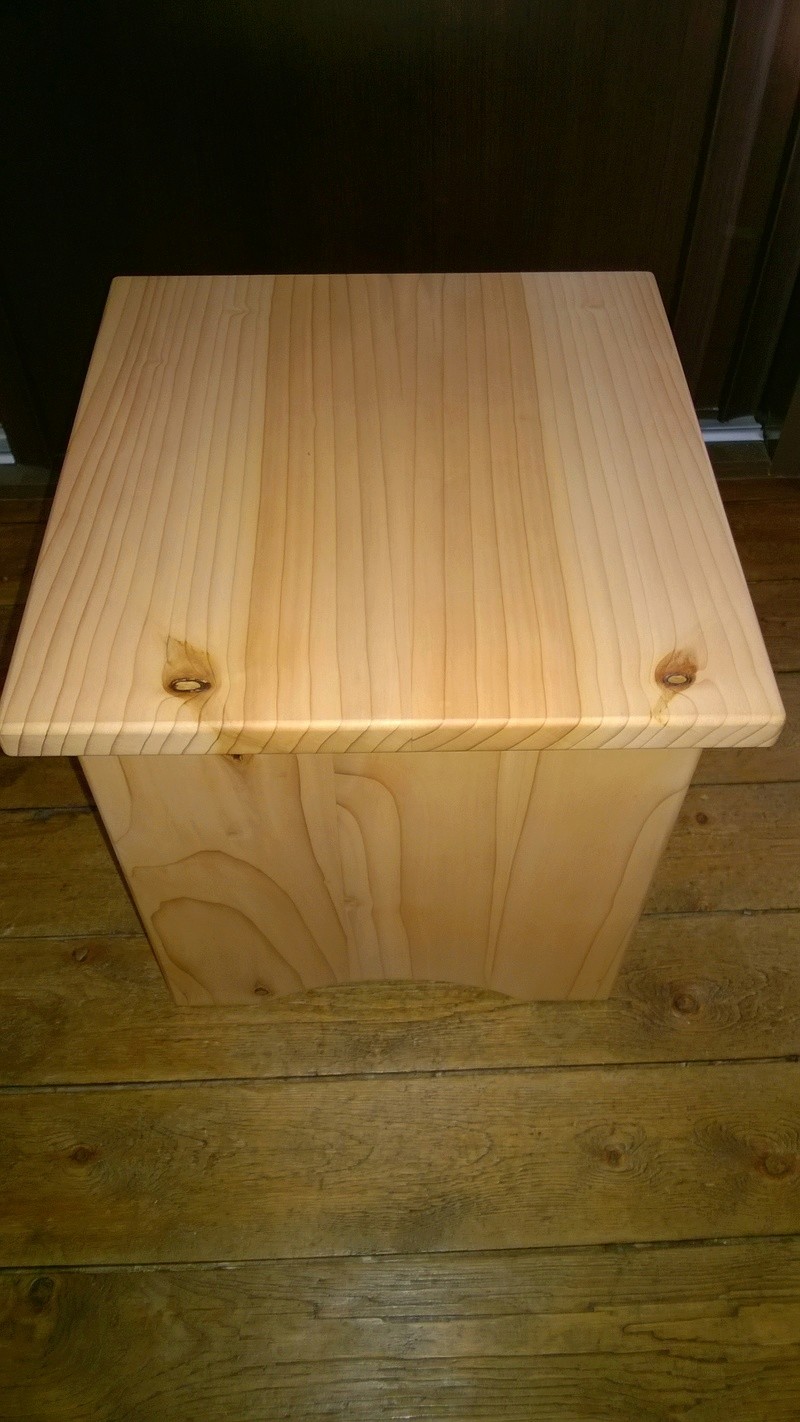

Salut Bernard,
J'ai travaillé, pour m'amuser, quelques petites chutes de plateaux de cèdre bleu qui avait poussé et été abattu (à environ 35 ans) chez mes parents.
C'est à mon sens un bois qui vaut le coup: beaux dessins, bonne stabilité et bonne odeur!
Voici ce que j'en ai fait:
On peut voir que la croissance de cet arbre a été rapide! Ceci explique certainement sa relative nature cassante si on le travaille en petites sections (comme ici). Pour palier ce problème, j'ai utilisé des faux tenons pour les assemblages.
Les chutes de ces chutes ont été mises en forme rapidement pour trouver place dans nos armoires de vêtements (si ça peut avoir un effet contre les mites...).

Merci Jérôme pour tes exemples, cela m'encourage à soigner la coupe et le débit.
Pour le côté anti-mite, je pensais qu'il n'y avait que le red cédar qui a cette propriété, il semble que non.
A ce propos, j'ai fait un bardage dans cette essence il y a quelques années et je trouve que ce bois est très très cassant, léger et entêtant lorsqu'on le coupe au point de donner la migraine, j'avais rentré un cageot de chutes fraichement coupées dans la maison pour allumer le feu, j'ai dû le sortir rapidement...
En tout cas le rendu du cèdre est joli et j'espère ne pas rencontrer trop de poches de résine, comme le souligne Alain la résine c'est la galère pour la R/D.
