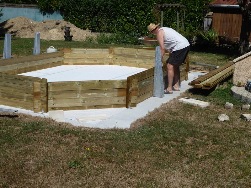

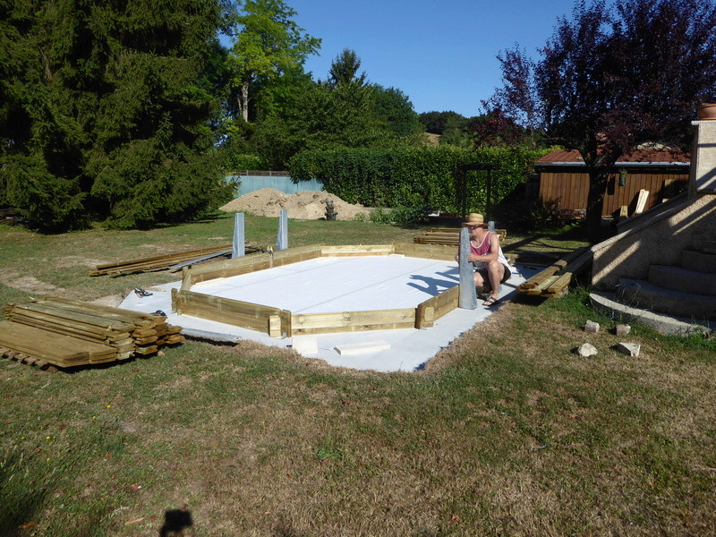

pour en revenir à cette piscine , elle nous a été livrée en temps et en heures mais par 4 livraisons au lieux d'une prévu (m'en fout la livraison était gratuite )
la dalle a 10 jour je l'ai surfacé avec un disque tungstène sur disqueuse pour enlever les petites aspérités et commencé a faire le tracé des axes et du périmètre et vérifier les diagonales
après une ultime vérification des diago et des axes les angles sont fixés par de petites équerres et visses inox
le 1er rang est déposé pour la pose d'un feutre de protection en mousse de 6mn épaisseur et repose du 1er rang et du suivant
pose des sabots de renfort a l'aide de gougeons d'ancrage
les sabots fixés je reprend l'assemblage par rangé des madriers ,certains sont vrillés mais avec un peu de persuasion tout s’emboîte bien
petit a petit ça monte
fin du montage des madriers
fin de cette étape la suite demain avec la mise en eau si vous le voulez bien

bonjour jean luc,
très intéressant ce système d'encadrement pour la piscine.
aurais tu une photo du détail des découpes à mi bois, ça doit être spécial vu les angles.
merci, je suis ton projet avec beaucoup d'attention, mais vu mon age, je suis moins impatient que punk-sportif ...

bonsoir Bernard , désolé je n'ai pas pensé à faire une photo du système d'entaille mais il est très simple comme les pans coupés sont a 45° par apport aux grd cotés et petits cotés du rectangle de base de la forme octogonale , touts les arasements des entailles sont à 45° avec une profondeur de 36.25mn soit le quart de la largeur des madriers de 145 mn

les renforts de chaque cotés des sabots métallique sont vissés les consoles pour tenir et fixer les margelles également
mise en place de la couche en mousse de 6mn sur les parois et pose des baguettes pour tenir le liner
l'intervention de l'équipe de choc un collègue et son frère spécialiste de la pose de liner ,le plus dur pour commencer ,trouver le bon positionnement des angles du liner
l'aspi sous le parasol fait le vide d'air entre le liner et la mousse de protection l'eau fait le reste
le liner est en place , l'eau monte doucement et madame ne résiste pas a une première trempette avec son épuisette pour virer les indésirables
17 m3 plus tard c' est près pour une baignade
bilan de cette étape pose du liner et mise en eau le 20 juillet soit 1 mois après la décision, la dalle a 22 jour de séchage donc dans les clous

encore une petite question si tu permets :
je te cite : "mise en place de la couche en mousse de 6mn sur les parois et pose des baguettes pour tenir le liner "
et te demande :
la couche de mousse sur les côtés, ok, agrafes je suppose ?
sur le sol, mousse aussi ?
et surtout : comment les baguettes vont elles tenir le liner, qui me semble simplement plaqué contre tes parois ?
pour être franc, j'ai toujours reporté aux calendes grecques la construction d'une petite piscine, parce que je m'en faisais un monde, quand je suis ton projet, ça a l'air si simple ...

Un petit conseil Jean Luc 38 pour t'éviter des déboires , attention à vérifier régulièrement les niveaux de tes différents produits sinon un liner peut vite fripper et son changement coûte un bras et une jambe
La mousse au sol et aux parois qui protège le liner est collée surtout pas d'agrafe. Le liner se termine par un léger bourrelet qui s'emboite dans le rail fixé sur la piscine, ce qui permet son maintien et son changement aisé si besoin.
Bonne journée
Belle réalisation et rapide en plus.

@ David et F1pzy et oui la proximité des arbres faisait parti des arguments que j'avais pour esquiver , mais Ma...Dame a réussi a me convaincre et m'assuré qu'elle s'occuperais du "ménage" et pour le foncier et bin on verra cela sur la prochaine imposition
merci F1pzy pour l'info de dernière minute sur la réglementation
@ Bernard , la mousse n'était pas incluse dans le kit j'avais juste un feutre genre bidim à mettre entre la dalle , les parois et le liner , mais mon copain Steph auto-entrepreneur qui bosse très souvent pour une grde marque de piscine (c'est pour cela que je lui ai demandé son aide pour la pose du liner , je ne me sentais pas serein de le faire seul ,ne l'ayant jamais fait ) ma fortement conseillé d'installer cette protection en mousse au sol et sur les parois , au sol juste posé et scotché entre les bandes et coller avec colle néoprène en bombe sur les parois ,j'ai juste fait 3 bandes de colle d'environ 10cm de large en haut ,milieu et en bas par longueur de 60 a 80 cm a la fois déroulé et plaqué la mousse au fur et a mesure tenu dans les angle avec une petite baguette et 2 pointes le temps d'avancé un peu sans tiré sur le fraîchement collé .
sur la notice d'installation de cette mousse il y a 3 possibilité de fixation agrafe synthétique ( connais pas et jamais vue) , scotche double face ou colle neo bombe ,je ne me suis pas posé de question ,la bombe de colle étant fournie avec le rouleau de mousse
les baguettes qui tiennent le liner sont vissées dans la parois bois avec des petites visses inox tout les 15 a 20cm maxi
pour finir sur cette mousse , l'utilisation au quotidien de la piscine (bin oui on profite un max des beaux jours et je dis merci a Ma..dame d'avoir si bien insisté ) un réel confort ,on a l'impression de marcher sur un tatamis c'est doux ,souple ,et cela simplifie grandement la mise en place du liner par dépression avec un aspi grâce à étanchéité relative de la parois avec la mousse
@ sb1971 pour la mise en route mon copain Steph s'en est chargé montage lavage rinçage du filtre a sable contrôle PH traitement choc et moi un galet chlore 5 actions tout les 5 jours et tous les contrôles sont bon donc pour le moment je touche du bois que cela dure
et pour des opérations plus complexes l'ami Steph viendra il aime bien notre gamelle
pour revenir sur la végétation environ-ente un certain nettoyage est prévu cet automne
l’érable va tombé ça tombe bien je n'en ai pas en planche et comme il fait quasi 40 cm a la base sur environ 15m de haut
le sapin va être étété plus court , dame nature s'en était déjà chargée l'automne dernier avec un gros coup de vent sur un défaut de croissance
il a perdu 6 m et mesurait environ 20m (mesure faite par règle de 3 entre l'ombre d'un piquet de 1m et celle du sapin ) donc environ Hin
et le tillieul va subir a nouveau une p'tite coupe de rajeunissement la tête du tronc se termine en tétard avec des branches de + de 8 m dessus baisser la t^te on rase
le cas le plus délicat un grand peuplier noir de + de 30m a environ 50m de la piscine mais qui ne se gène pas de jeté son ombre dessus vers 17h et ces feuilles avec le vent il est dans un prés de l'autre coté de la rivière le proprio n'est pas contre de le tombé mais a nos frais donc tant-pis on attend que dame nature fasse le boulot
pour vos commentaires
On m'a déconseillé de mettre du scotch à cause de la surépaisseur de ce dernier qui risque de ressortir à court terme. Je suis donc resté sur la colle en bombe qui elle ne créée pas de surépaisseur. Maintenant je n'ai pas de retour d'expérience avec le double face , tu nous diras donc dans un an ou deux si tu ressent les bandes au sol.
