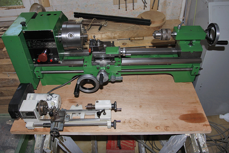

Si on parle de tour comparable au EMCO Unimat3, c'est très petit! On est très loin des 80kg!
Le voici en compagnie du Compact8 de la même marque, qui pèse 60kg! (450mm EP)
C'est fait pour tourner des métaux avec un Ø moyen de 10mm, même s'il m'est arrivé de monter des pièces de 50mm dans de mandrin...

Bonsoir Michel,
38mm... De toute façon il n'y a pas beaucoup le choix avec ce type de tour!
J'ai deux mandrins de livré avec: Un 3 mords concentriques et un 4 mords indépendants de Ø200mm en Camlock C4.

38mm c est bien et avec un attachement Camlock c est l idéale

Vraiment une belle machine que tu nous montres là Jean-Paul...
La visu reste un rêve pour moi, car les graduations des tambours sont disons... approximatifs car prévus en pouces à l'origine je pense... et sans parler du jeu!
Une broche en 38mm c'est pas mal du tout.
Mais petite question, c'est quoi le Camlock (je me doute que c'est un système de blocage, mais comment) ?
Enfin, j'espère que tu ne devras pas tout démonter pour en faire un tour opérationnel réglé aux petits oignons.

Bonjour Bernard,
Le Camlock, David l'a expliqué ici: http://www.metabricoleur.com/t238-depose-ouverture-et-reglage-d-un-mandrin-camlock-tour
C'est ce que j'avais sur l'Argonaute, c'est très pratique pour changer rapidement les mandrins. Ça ce serre avec la clé carré du mandrin.
J'ai de toute façon déjà prévu de le démonter pour le nettoyer et le graisser, avec vidange des boites de vitesses.

Sur cette photo on voit très bien une des empreintes carrées d'une came.
Elles s'actionnent avec la clé du mandrin.
