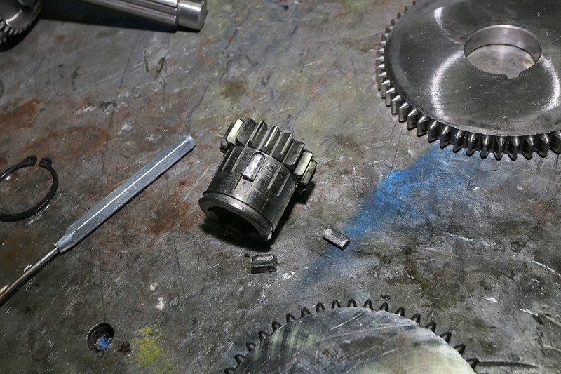

J'avais dû le démonter pour déposer l'arbre primaire de la boite de vitesse...dh42 a écrit:oui, sur le mien c'est comme sur celui du bateau, sauf que je n'ai pas ouvert le frein pour faire les photos
... Et c'est là que j'ai compris pourquoi il freinait mou!
La panne sur la boite: Une clavette de cisaillée.
