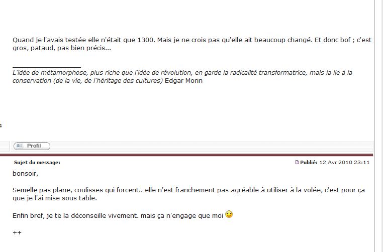

sur le forum d'une grande revue de bricolage ( S...... ) il y avait un avis :
le rapport de prix serait presque de 3 entre la POF 1400 ACE et la FESTOOL, si tu peux évidemment ce n'est pas le même matériel à coup sûr.

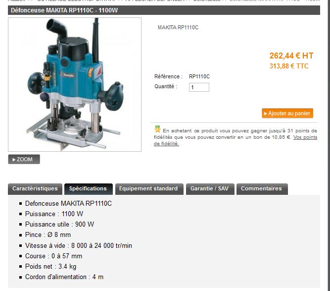

Sinon tu pourrais partir sur une de ce style :
tu noteras bien qu'elle ne fait que 1100 watts mais le restitué et bien différent de la bosch :
voila en espérant t'avoir un peu guidé dans ton choix
