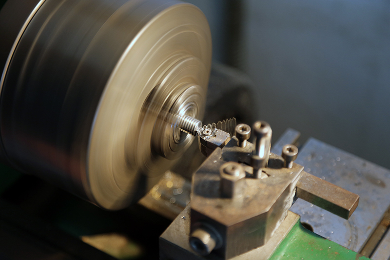

Voici mon premier accessoire. J'avoue aller un peu au pif, ce sont les chutes que j'ai utilisé qui ont déterminées ses dimensions.
Je suis donc parti d'une chute de tube carré de 40 X 40 X 2 de 390mm sur lequel j'ai soudé 3 écrous de M10.
Se sont des écrous inox (A4 80), je les ai soudé avec une électrode rutile.
Ce tube sera maintenu par deux tiges filetée au bout desquelles j'ai monté des écrous spéciaux pour les rainures des profilés alu.
Pour maintenir les tiges dans les écrous, j'ai maté les filets en les écrasant dans l'étau. Si vous n'avez pas d'étau assez puissant, un coup de marteau peut faire l'affaire!
Le filet écrasé.
La tige est rentrée en force dans l'écrou en utilisant un écrou et contre écrou.
Les entretoises entre le tube et le profilé sont en hêtre étuvé. Notez la peinture en bombe (RAL 9002) qui correspond au gris Minimax.
Les vis sont également en inox, mais A2 cette fois.
L'idée...
J'ai trouvé des boutons de manœuvres, mais je pense les replacer par des leviers indexables par la suite...
A suivre...

Allez, un peu de ferraille...
Je pense que ce qui va suivre doit être réalisable avec n'importe quel tour, même à bois. Avec ce dernier, les dressages des faces pourront être effectuées avec une meuleuse d'angle en faisant tourner la pièce.
Au tour à métaux le dressage se fait en utilisant le chariot transversal.
Le foret à centrer
Le perçage de l'inox peut être problématique si on ne respecte pas les règles! Donc: Bonne vitesse de rotation, foret bien affuté et lubrification.
Le taraudage avec un taraud machine en faisant tourner le mandrin à la main.
Les têtes sont tirées de rondelles d'acier sciées dans une barres de Ø30mm.
Mais pourquoi j'ai attendu si longtemps pour acheter cette scie!
Les faces des pièces sont quasi d'équerre, il n'y a presque rien a enlever pour la rendre propre.
Le perçage se fait de la même manière que pour les tiges filetées, mais cette fois il y a un fraisage en plus pour la tête de la vis.
Sur l'arrière j'ai fais un chanfrein.
L'ensemble monté doit tourner librement. Pour que les vis ne se desserrent pas, leurs filetages ont été matés avec l'étau.
Le changement de vitesse sur mon tour se fait par courroie. Sur le prochain il y aura une boite de vitesse.
Les boutons de manœuvres sont bloqués à l'aide d'un contre écrou.
Le serrage est puissant et efficace!
Comme je vais devoir utiliser la défonceuse par dessus le système, j'ai installé des rallonges.
Et comme le CP de 15mm en fait 15,5!
Le foret à centrer
