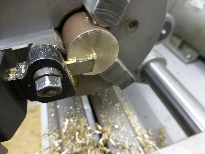

J'ai bien entendu vos inquiétudes sur le tronçonnage
Ayant fait quelques tronçonnages dans du bronze de diamètre 25m/m, une ancienne ligne d'arbre de moteur de voilier, voilà comment je m'y suis pris !
il faut rentrer franchement, mais sans forcer, et bien sentir le burin
j'aurais pu gagner quelques m/m sur le porte- burin, il est juste un peu trop en avant !!
il reste juste le téton, le burin ayant une coupe un peu de travers facilite la séparation
voilà, mes pièces sont faites sans aucun problème, juste une vitesse lente et une avance très sensitive !!!
un porte-burin Trypan, un excellent produit, et que l'on trouve assez facilement d'occasion !
Pour les questions du graissage des poupées de tours Schaublin, c'est de l'huile, point bar !!!!
Pour le reste, vous avez sans doute remarqué que mes tables de fraisages et le banc de mon tour sont toujours propres ....!!!!! Toujours nettoyés avec un chiffon impreigné d'huile et de pétrole !
A+ Pierre

Pour le bronze, laiton et tout ça, pas de vitesse lente, tu peux y aller franchement, surtout pour tes petits diamètres (25 mm)
Et en coupe négative, encore mieux.
Essayes, pour voir.

J'apporte ma petite question (j'ai déjà posé, mais semble-t-il est-elle passé au travers...).
Sur le Schaublin en mode fraisage (avec fraise dans la quil et non dans le mandrin), si on veut utiliser le plateau diviseur, est-ce que le petit loqueteau suffi à tenir en place pendant le fraisage, ou faut-il verrouiller avec un serre joint?
Photo explicative empruntées à Pili:

Re: Tour Schaublin, la Rolls des petits tours !
Bonjour Minifree
J'ai un peu honte de cette photo, si je l'avais remarqué , je ne l'aurait pas mis sur le forum !!!
Le problème, c'est que je n'ai pas 3 mains....!!! Il faut juste une pression légère, car mon diviseur à un peu de jeu et il ne va pas assez au fond du disque pour le bloquer suffisamment.
L'emploi de la presse est vraiment hors échelle !!!!!!!
Amicalement Pierre
Amicalement Pierre
