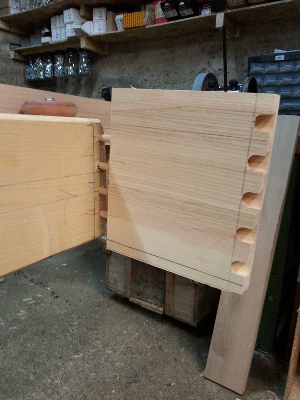

Fabrication du cadre de la presse. Il fallait que ce soit rigide. L'esthétique serait un plus. J'ai donc fait un assemblage à queues droites (usinées à la mortaiseuse et finies aux ciseaux) :
Et à queues d'arondes :
Bon, résultat intermédiaire : c'est moche et c'est pas beau... mais tant pis, c'est ma toute première, et ça a le mérite d'être fait

J'ai ensuite fabriqué le tour du plateau en frêne. Assemblage à queues d'arondes (au gabarit celles-là) avec chevillage et tirefonage sur le côté de la presse parisienne :

Peut être qu'il y a quelque chose qui m'a échappé mais sinon les mouvements en largeur de ton plateau sont contraints par la ceinture .Ce qui risque à terme de provoquer des fissures et/ou des déformations au niveau du plateau.

Pour le poids je pense qu'il doit faire dans les 150 - 200 kg ? Je suis très mauvais dans l'estimation des poids…..
En tout cas il ne bouge pas d'un poil lorsque je rabote...
Je me suis posé la question pour la contrainte sur les mouvements du plateau dus au ceinturage…. je me suis rassuré (certainement à tort) en me disant que les mouvements seront limités par le lamellé-collé….
Je verrai déjà cet hiver comment le plateau se comporte

"me disant que les mouvements seront limités par le lamellé-collé…."
Effectivement si "limité" veut dire "réduit".Mais ils ne seront pas annulés.Le gonflement en longueur(dans le sens du fil du bois) est infime.C'est surtout en largeur qu'il "respire",qu'il sèche ou s'humidifie.
C'est un sujet qui a déjà été abordé pour d'autres réalisations comme des plateaux de tables ceinturés par des emboitures en coupes d'onglets .Résultats ,quelques mois plus tard,le plateau centrale s'est fendu.
C'est pour ça qu'on voit des établis sans ceinture ou seulement avec des emboitures en largeur mais avec un assemblage qui permet au plateau de bouger.
Là,ton plateau est bridé.
Désolé,je ne veux pas "donner de leçon" ou t'inquiéter mais ne rien dire quand on voit ce genre d'erreur,c'est justement ça qui n'est pas sympa.

Absolument !
Et je te remercie pour ton avis : je suis preneur de tout.
Comme dit en début de post, le but pour moi est d'apprendre au max. Donc si le plateau bouge, je verrai et aviserai en fonction. Si il faut le refaire, de manière plus orthodoxe, je le referai. Mais je ne manquerai pas de demander conseil, et j'alimenterai le sujet en fonction de l'évolution…

les mouvements de retrait/expansion m'étaient également venus à l'esprit. J'aurais bien vu rien du tout à l'arrière, si le plateau fait 80 ou 100kg, ou si tu es du genre ceinture et bretelles, quelques taquets permettant le jeu.

sur le mien (plateau de plus de 80kg), j'ai fait deux faux tenons devant, et rien derrière. Pas besoin de dire que le plateau n'a jamais fait des petits bonds

Interressant : aurais-tu une photo ou deux

Ben bravo,
Ton établi est magnifique !!
C'est bon, je crois que j'ai compris la technique…. je m'en souviendrai si jamais...
