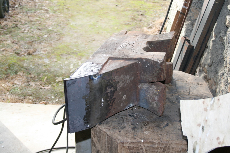

Cet après midi j'ai fini un projet débuté l'hiver dernier : la restauration d'une enclume
Cette enclume appartenait a mon grand père , la bigorne carrée était cassée et manquante .
Elle a une date et un poids de gravé sur une face : 1894 et 125kg , autant dire que la déplacée n'a pas été facile , même pour un Vilcoyote , cela
dit ce n'est pas une enclume ACME
J'ai commencé par meuler la cassure et faire du remplissage a la soudure pour aplanir les irrégularités.
Ensuite j'ai soudé une première plaque , puis une autre ... voici les photos :
J'ai recouvert la surface d'usure de mon rajout avec de la " baguette de rechargement dur " et je confirme : c'est dur .... j'en est vraiment bavé pour le surfacage
Il m'a fallu plus de 8h de disqueuse juste pour le surfaçage
Pour information les plaques d'acier que j'ai utilisé sont normalement destinées a faire des crocs de godets de pelleteuse .
Bref , la suite:
L'état de surface n'est pas exceptionnel mais pour mon utilisation ça sera largement suffisant.

Salut Vilcoyote et tous..............wouahou,joli bébé et superbe restauration,ton grand père serait super fier de toi ,perso,je l'aurais bien vu avec une petite peinture noire,peut être pas partout mais presque,après c'est une affaire de gout ......

Question comment peut on faire une cassure comme sa ?
Pour la restauration bin chapeau tu a quoi comme formation en soudure ? et quoi comme poste ?
Cela fait plaisir de voir des gents ce lancer dans ce genre de travail en aboutissant en plus oui je pense que le grand père serais fier de toi et de ton travail

restaurer une enclume, vla un titre de sujet qu il me fallait voir, ma curiosité fut piquée de chez ca pique
car une enclume, bah c est pas forcement ce qui s use le plus
j aime je sais pas ce qu en penseront les puristes et connaisseurs du travail a l enclume, mais elle a retrouvé sa belle ligne

Très belle réparation ,tu dis baguette de rechargement ok ,mais encore rechargement ou spécifique celle pour acier type enclume? Que donne la sonorité lors du martellement? C'est juste par curiosité merci et encore beau travail.

bonsoir, même question que mon prédécesseur.
le résultat est vraiment chouette, c'est ton grand père qui serait content je crois

Question comment peut on faire une cassure comme sa ? => Je n'en est pas la moindre idée , a moins qu'il y est eu un défaut ou une inclusion dans le métal qui ai crée un point faible.
tu a quoi comme formation en soudure => aucune , j'ai appris ( et j'apprend encore ) sur le tas comme on dit , c'est juste un de mes passe temps.
mais encore rechargement ou spécifique celle pour acier type enclume? =>ce sont des baguettes de rechargement destinées au rechargement des fers de charrue
Que donne la sonorité lors du martellement => Le son du marteau sur la partie ajouté n'est pas tout a fait la même que sur le corps de l'enclume mais il en est proche . Sur la partie ajoutée le marteau a un peut moins de rebond que sur le corps de l'enclume

je ne sais pas ce qui a pu se passer pour casser cette enclume ,mais tu as bien fait de la restaurer , et bravo pour
les jolis cordons ....... papy serait content de la voir revivre son enclume
elle te sera toujours utile pour bien de travaux , de martelage ou autre ...travail à la forge éventuellement !
et pour la sonorité , c'est normal ,c'est une enclume "coulée"
l'essentiel c'est de conserver la dureté ,et la planéïté
le reste ... hein !

Quand j'ai commencé ce projet j'ai chercher la marche a suivre pour restaurer une enclume mais sur ce coup l'ami Google ne m'a pas
été d'un grand secoure
Les seules informations que j' ai trouvé concernaient le surfaçage ( avec des baguettes spécifiques ... et a un prix exorbitant )
J'ai donc improvisé et ça a plutôt bien fonctionner ... reste a voir a l'usage .

Disque avec multi abrasif est le plus rapide dans le cas présent ? Avant que la pointe ne casse rien qu'a la sonorité de l'enclume on aurait pu entendre son point faible le pourquoi de ma question ,bonne continuation
