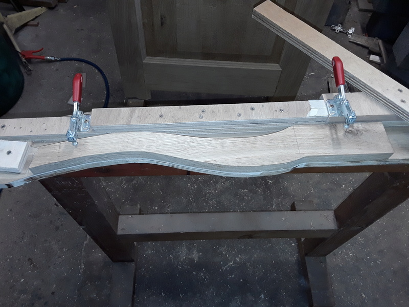

bonsoir voici quelques images de différentes étapes de la réalisation des pieds galbé de la table basse et de la réalisation du plateau en chêne , collé par micro denture. D'autres images suivront dans les prochains jours .
table basse en chêne 20171110
table basse en chêne 20171112
table basse en chêne 20171111
table basse en chêne 20171113

table basse en chêne Empty suite de la réalisation
Message  jodidous Dim 19 Nov 2017 - 16:05
table basse en chêne 20171117
la traverse avec les arasements a 15°
table basse en chêne 20171118
un pied sur la table de la mb², les mortaises sont réalisée suivant un angle de 15 °
table basse en chêne 20171119
les butées bloquées pour la réalisation en chaîne des mortaises.

table basse en chêne 20171120
le plateau parfaitement rond , un panneau ,un clou , une toupie avec un calibreur .....
table basse en chêne 20171121
un pied collé

le chêne du plateau a été racheté pour une croûte de pain a un ex indépendant qui avait besoin de faire de la place , sec depuis des années , le pietement est tiré de pièces de chêne des Ardennes Belge , 2.50 m x 28 mm x160 mm pour 9 euros pièce .....

Bonsoir , le plateau a un diamètre de 56 cm et une épaisseur de 18 mm .

le piètement assemblé
table basse en chêne 20171128
Assemblé a mi-bois
table basse en chêne 20171129
le piètement avec le plateau posé provisoirement dessus

voila la table terminée
table basse en chêne 24176710
table basse en chêne 24177210
table basse en chêne 24232010

Merci meles , teintée chêne clair au sikens cetol interior , appliqué au pinceau et ensuite essuyé avec un chiffon , un résultat au top , je voulais teinter légèrement pour faire ressortir les mailles .
