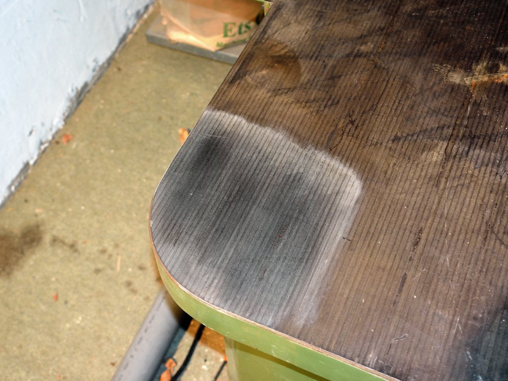

Je voudrais retrouver l'aspect original des tables de ma rabo/dégau ainsi que de ma SAF Karmo.
J'ai d'abord essayé le décapfour (sans grand succès), puis un très ancien produit (toujours vendu), l'Acierpol. Un bien meilleur résultat avec ce produit, mais loin d'être parfait.
Avez-vous un truc particulièrement efficace ?

Ponceuse vibrante avec un grain fin puis Scotch brite rouge + petrole + huile de coude

En fait, et je me suis probablement mal exprimé en parlant d'oxydation (assez facile à supprimer), mon souhait est de retrouver l'aspect initial de la fonte (je pense aux belles tables de diomedea ), et non ce que j'obtiens actuellement où le métal reste noir ou pour le moins gris très foncé.
Mais peut-être en demandais-je trop ?

Je penses que c'est déjà pas la ce tu arrive a avoir.
J'essayerais a la paille de fer et/ou scotch-brit

Je n'essayerai pas d'obtenir l'état de surface de celle de Jean-Paul (alias Diomedea), les HolzProfi ont les tables rectifiées, je doute que tu y arrives facilement à la main.
Il y a aussi toutes les variantes en teneur en carbone dans les fontes, ta table semble bien "grise" donc chargée fortement en carbone, là aussi je doute qu'elle brille un jour couleur "blanc acier".
Mais déjà, comme l'indique ricoud : déjà pas mal ton résultat et aussi Eric44 avec ses conseils tu devrais améliorer l'aspect encore un peu plus "brillant", pour la couleur c'est une question de pourcentage de carbone de la fonte.
Le fait qu'elle soit striée (pour limiter les frottements) participe aussi au côté sombre de l'aspect.

Merci à tous pour votre attention et je crois que je vais en rester là et me contenter d'une surface bien polie et parfaitement glissante.
