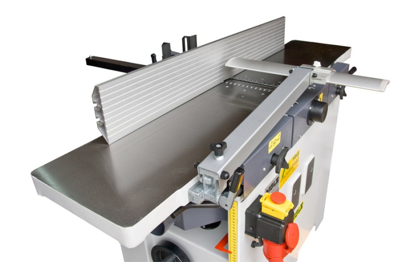

Sur les votre le problème vient du guide parallèle et de son bras en fonte pris en bout de table d'entrée. Comme il faut le déplacer vers soi avant d'ouvrir la table, on se retrouve avec cette masse en fonte en plus de la table à soulever!
Sur la mienne le guide est pris sur le table de sortie et n'a pas besoin d'être déplacé.
réception Dégau rabot Holzprofi DG320TS  conseil ? - Page 2 Abrich10
réception Dégau rabot Holzprofi DG320TS  conseil ? - Page 2 Abrich11
Malgré son aspect simpliste, ce système est très rigide et beaucoup plus simple à l'usage que celui monté d’office sur les Holzprofi vendues par Mr Jully.
A noter que la tige coulissante est d'origine beaucoup trop longue, celle de ma machine a été raccourcie depuis longtemps!

Message  sangten Jeu 21 Déc 2017 - 7:35
JP,
Effectivement, le guide est en bout de table d'entrée, mais pas besoin de le déplacer pour ouvrir.
C'est lourd, ça c'est sûr.

Message  Emi81 Jeu 21 Déc 2017 - 9:18
sangten a écrit:
réception Dégau rabot Holzprofi DG320TS  conseil ? - Page 2 Img_4935
sur ta photo, on voit 2 trous taraudés sur la barre ronde sur laquelle coulisse le guide. Surement pour fixer 2 butées ?
on voit, en regardant les deux photos que le premier trou permet de placer le guide de manière à avoir toute la largeur de dégau. mais à quoi sert l'autre butée ?
autre question. il m'avait semblé que Toutenbois avait expliqué dans une de ses vidéos que le protecteur d'arbre orange articulé était interdit et que felder l'avait remplacé par une simple tôle. D'ailleurs cette tôle était gênante pour Samuel qui ne pouvait pas placer sa machine au plus prés du mur... C'est toujours autorisé ?

Message  diomedea Jeu 21 Déc 2017 - 9:57
sangten a écrit:Effectivement, le guide est en bout de table d'entrée, mais pas besoin de le déplacer pour ouvrir.
C'est drôle, sur celle d'Erwan je n’avais pas réussi à l'ouvrir sans déplacer le guide! Ce que m'a d’ailleurs confirmer Mr Jully.
Il n'est pas impossible que Stomana est revu la géométrie de la machine à ce niveau...
