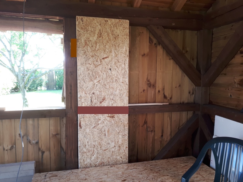

re.............j'ais fais quelques essais,c'est de cette partie là dont je vous parlais plus haut,
afin de pouvoir fixer correctement les panneaux d'osb sur les pignons,je devrais y fixer avant des litaux,sur la poutre horizontale etverticale,et sur les lambris du pan de toit,
pour le plaisir de voir le futur sol,j'ais mis quelques plaques sur des lambourdes,

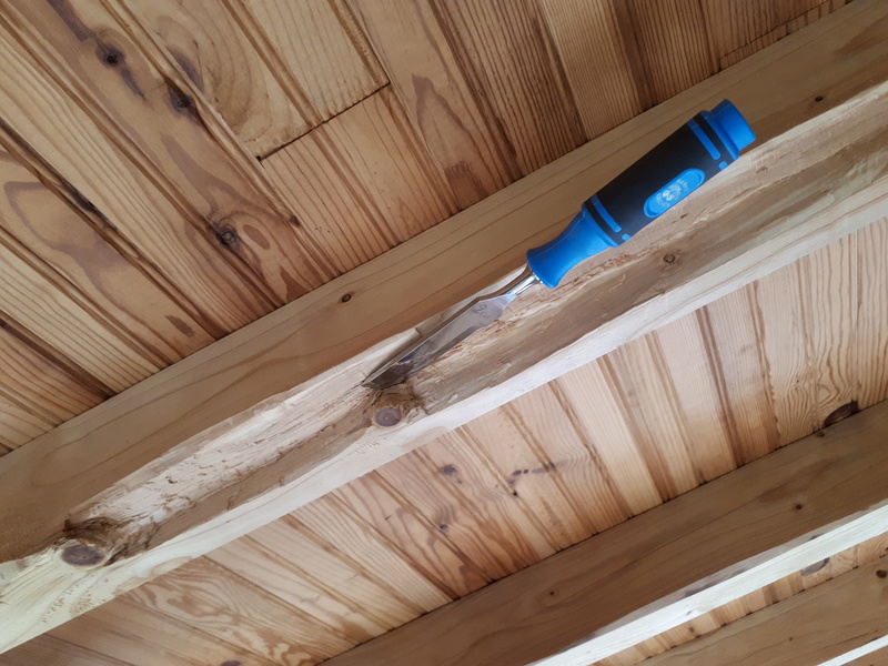

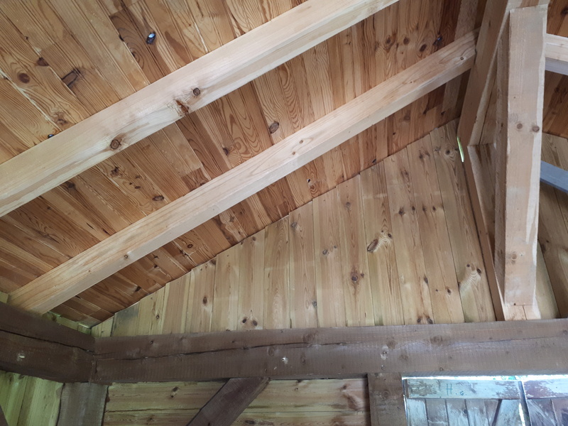

Salut à tous...............ça y est,j'ais racheté du produit contre les bébêtes et champignons,ça pique What a Face le prix,
@Patrice,tu parlais de vis placo,celles que j'avais l'habitude de voir,étaient de couleur noire,pour les liteaux fixés sur les poutres ,ok,par contre utiliser les mêmes vis noires pour visser l'osb scratch
en liteaux,y a du 27x40 ,suffisant ou encore un peu léger scratch
A mon avis, il n'y a pas que le prix qui pique. Mets des EPI quand tu passes ça.

Message  KOKO 57 le Lun 11 Juin 2018 - 23:40
re................merci Alain,ce coup ci,vais les mettre,bicause la dernière fois,j'ais quand même un peu mangé,sans les EPI What a Face
essai de hier,j'aime bien le contraste des couleurs,et ce sera plutôt clair dans l'ensemble,avec cet osb partout Cool
pas trouvé la bonne couleur dans paint,pour recouvrir l'osb,pour faire office de poutre scratch
