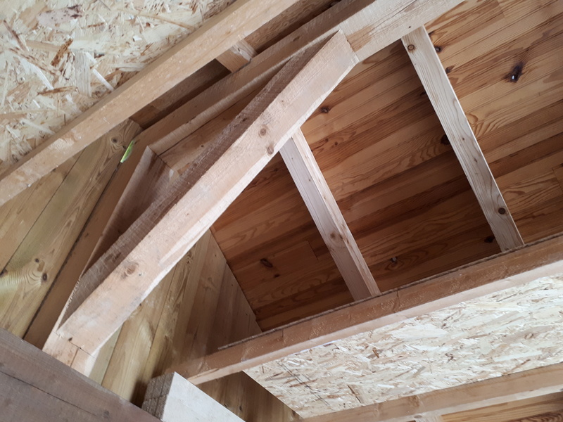

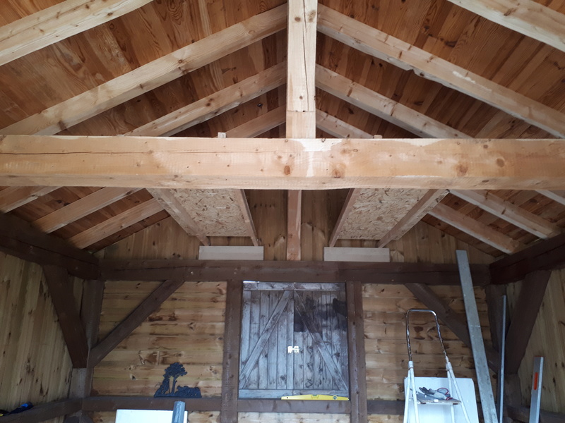

re...................petite suite,concernant la mezzanine,au départ je voulais la faire sur toute une moitié du chatelier,pis je me suis ravisé,l'idée de devoir mettre les bouts de bois seulement par l'avant,au niveau de la poutre centrale,celle qui traverse la largeur,ne me plaisait guère ,donc après quelques essais,vais donc toujours faire une mezzanine,mais en deux parties Very Happy
du coup je pourrais charger par le devant,mais aussi par le milieu,et on verra la charpente,au milieu des deux pans de toit,tout le long du chatelier,et cerise sur le gateau (d'ailleurs y en a un d'essai qu'est dans le four,mhhhh drunken ),je pourrais si le besoin s'en faisait ressentir,accrocher un palan tout en haut au cas où cheers
ici pour l'essai,les deux panneaux sont dans le mauvais sens,bref,l'idée c'est d'avoir deux accès pour chaque demie mezzanine,
Mon nouveau " CHATELIER BOIS " ,des pages blanches s'ouvrent,où il faut tout réécrire  - Page 10 20180616
ne vous fiez pas non plus aux cales sur la poutre du fond,elles n'étaient là que pour l'essai,par contre les solives reposeront sur la poutre du fond,et dans des sabots,je pense (à confirmer ou non),contre la poutre centrale,qui elle est plus grosse et plus haute que toutes les poutres sur toute la circonférence,
Mon nouveau " CHATELIER BOIS " ,des pages blanches s'ouvrent,où il faut tout réécrire  - Page 10 20180618
l'ouverture du milieu devrait faire dans les 70 cm pas plus,

re..........oui Alain,j'en suis conscient,mais c'est tout ce que j'avais sous la main,et en attendant,je peux te dire qu'il filtre quand même,puisque j'ais vu une très nette différence par rapport à l'autre fois,où je n'avais rien du tout What a Face
mais ce n'est pas à reproduire,si vous permettez,on va clore ce mauvais exemple,et plutôt continuer à "discu tailler" bouts de bois et compagnie,merci de votre compréhension study

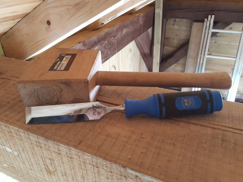

Salut à tous............le ciseau à bois (je ne sais pas si il a un nom spécifique ou non) avec lequel j'ais enlevé le bois faible sur la panne,il est tranchant au bout,et sur toute la longueur d'un côté,donc on peut s'en servir comme une plane,efficace pour ce que j'avais à faire,
Mon nouveau " CHATELIER BOIS " ,des pages blanches s'ouvrent,où il faut tout réécrire  - Page 10 20180620
autrement,une question,les solives des mezzanines seront posées sur la poutre du fond du chatelier,et accrochées sur le flan de la poutre centrale,quelle est la solution optimale,sabots ou lambourde fixée sur toute la longueur de cette poutre centrale,où l'on poserait les solives dessus scratch study
prière de s'abstenir de réponses évasives ou vaseuses à deux balles,j'attend du concret+explications ,merci d'avance study
