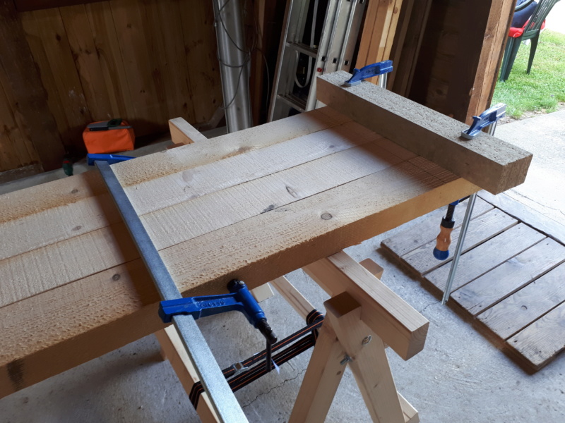

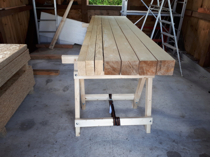

sinon j'ais bien récupéré les solives en scierie,je pensais avoir pris une photo des bestiau sur la remorque,ben je ne l'ais pas What a Face ,donc direct dans le chatelier,
premier test,c'est trop long,qu'à cela ne tienne,on sort la grosse berta,et on va couper tout ça,
pour les 4 solives de 60x120 pas de soucis,on aligne,on bride,on met un guide pour la scie,
et en 10 secondes c'est coupé,bien plus long à brider,
on en met une en place,pour voir,c'est bon,
elles seront sabotées des deux côtés,
pour les 120x120,il va falloir procéder par retournement,on rebride,on remet aussi le guide de la scie,
elle en bouffe pas mal,85 mm si je ne me trompe pas,mais pas suffisant,pas grave,on retourne les 4 poutres bridées ensemble,on retrace,et on recoupe,
et voila ,pas mauvais sur la coupe retournée,
voila pour les coupes,vais déjà envoyer cette fournée,pas envie de tout refaire au cas où ça partirait en sucette  What a Face

Salut à tous.............bon alors,on en était restés aux coupes finies des 120x120 ,et comme d'habitude ,si papy bricole,Maxime sort ses outils et investit les places libres What a Face
ben ensuite on a fait des essais de mise en situation,histoire de voir le rendu du bins Very Happy
au départ,une ouverture de 70 cm était prévue,je l'ais un peu réduite,histoire de pouvoir mettre encore plus de choses en haut,afin que le toit me tombe encore plus vite sur la tronche What a Face
(quand je vois ce qui se fait de nos jours dans les maisons,avec les fermettes en bois d'allumettes ,sauf imprévus,je n'ais aucun soucis à me faire avec cette charpente traditionnelle ,façon abri anti atomique Very Happy ),
là aussi,les panneaux d'osb sont dans ce sens juste pour les essais,et la solive complètement à droite,devait se retrouvée normalement à 54 cm de sa copine de gauche,mais ça c'était dans mes calculs,j'avais omis la pente du toit  What a Face (mais là c'est un mal pour un bien,vu que l'entraxe est alors réduit),
j'ais préféré réduire l'ouverture entre les deux mezzanines,et en avoir une quand même que pas du tout,bien mieux pour le chargement de chutes de bois,et décidément,y se prend pour une star le Maxime,toujours il veut être sur les photos drunken
@Aramis,si ce n'est que la neige ,vu ce qu'on a ces dernières années,je serais tranquille ,au pire,j'irais l'enlever du toit (30 ans en arrière,on en avait encore pas mal),ensuite voici une autre vue de la fameuse poutre centrale,sous un autre angle,
une fois les mezzanines en place,je ferais bien des essais de solidité,par contre,j'aurais un peu de mal à monter la haut avé le quad  What a Face  tongue
