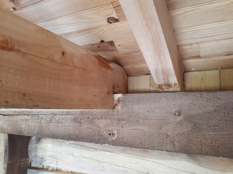

re….. deux poutres supplémentaires qui doublent (sans être solidaires) les "entraits" existants et sur les quelles les solives
sont fixées, c'est donc la ceinture périphérique et ses poteaux qui va reprendre la charge.
J'en profite pour reposer ma question sur l'intérêt des solives 120x120 par rapport aux 120x60 ??

Salut à tous..............bon ben quand ça veut pas,ça veut pas What a Face ,en regardant de plus près,y a comme qui dirait un soucis,je n'ais que 13 cm entre l'entrait et la panne,et cerise sur le gateau,la pente du toit va aussi me gêner pour rajouter une nouvelle poutre à côté de l'entrait actuel scratch
le petit espace dispo,13 cm,
et la pente du toit qui va aussi gêner scratch
solution 1 : mettre la poutre en deux morceaux en place,puis refixer les deux morceaux ensembles,grosses tiges filletées,
solution 2 : essayer de mettre cette nouvelle poutre entre 2 pannes,espace de 47 cm dispo,
solution 3 : ne pas faire reposer la nouvelle poutre sur les poutres de périphérie,mais contre celles ci,avec des sabots ,
solution 4 :oublier cette nouvelle poutre,et me servir de l'entrait actuel ,

Solution 5: faire une découpe non pas dans l a nelle poutre mais dans la poutre périphérique.
L'entrait actuel me parait déjà affaibli par la découpe existante

Personnellement, je prendrait ta solution no 2.

@Macfredx,faudrait que j'essaye avec des lambourdes qui auraient la longueur de la poutre à placer,histoire de voir si ça ne coince pas,pour la mettre en biais,puis la coller à l'entrait,sans la solidariser study
si les moustachus des charpentes passent par là,des fois qu'ils auraient " the solution idéale " scratch

Salut à tous...................bon trêve de conneries What a Face ," the Brice " m'a dit,une poutre de 180 de haut comme l'autre,par 75 ou 90 de large (selon ce que je voulais charger), et selon ce que mon scieur avait study
pour les sabots,je ne peux m'appuyer que sur 6 cm de haut, sur la poutre périphérique scratch (vu qu'il faut que je la mette au même niveau que l'entrait actuel),ensuite il faudrait que je voie ce qui est dispo en sabots,si j'utilise cette solution scratch
je viens de mesurer,je ne peux prendre appuie que sur 10cm de long,avec la nouvelle poutre,sur la poutre de périphérie,à cause de la pente du toit,ou casser l'angle comme sur l'entrait,
il faudrait que j'assemble deux lambourdes,et leur donner la section rectangulaire à chaque bout (75 ou 90 x180),pour voir comment que ça rentrerait entre les pannes,bref encore quelques creusages de cerveau en perspective avec essais grandeur nature,pas envie de commander une poutre en avance,pour me rendre compte ensuite que ça ne rentrera pas study

Message  seb92 le Sam 30 Juin 2018 - 10:59
je ne suis pas un pro de la charpente… mais aux vues de tes photos pour cette poutre,
je couperais ce qu'il faut pour qu'elle passe (plutôt le biais), et à défaut de sabot, je fixerais avec de goujons un 1/2 chevron à la poutre longitudinale pour reprendre les "efforts" d'appui.

Koko a écrit:pour les sabots,je ne peux m'appuyer que sur 6 cm de haut, sur la poutre périphérique scratch (vu qu'il faut que je la mette au même niveau que l'entrait actuel),ensuite il faudrait que je voie ce qui est dispo en sabots,si j'utilise cette solution scratch
je ferais exactement cette découpe et renforce dessous avec une simple équerre nul besoins de sabots a cet endroits sauf si tu veut faire un placement financier cheers
après si tu mets des équerres libre a toi pour le sens de pose soit comme au dessus le plus simple soit comme dessous un peu plus discret

Tu fais un trou un peu plus grand que la poutre ici en rouge
et tu la rentres par dehors....plus qu'à reboucher le trou ensuite Wink

re...............@Macfredx,c'est pas faux,d'où mes questionnements,
@Cyril,ouais,sauf que ce n'est pas dans le sens de la longueur du chatelier qu'elle doit venir cette poutre,mais dans le sens de la largeur (de la gauche vers la droite sur la photo ci dessus),
façade avant avec la porte, parallèle à cette façade,et au milieu de la longueur du chatelier on va trouver l'entrait,et la mezzanine sera de l'entrait jusqu'au fond (façade arrière),
