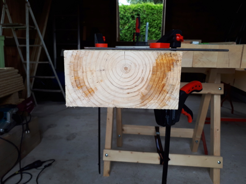

Message  KOKO 57 le Dim 22 Juil 2018 - 0:35
Salut à tous..............petite avancée sur ma poutre cette après midi,mise à la bonne future longueur,autrement dit 399cm pour 400 dispo,me laisse 1 cm de jeu,coupé avec la Hitachi,puis finie à la main,
encore humide,j'espère qu'elle ne bougera pas trop,
ensuite on a mesuré les découpes à faire à chaque bout (aujourd'hui j'avais une jeune arpette),
et ça donne ça,à la main,on verra le jour de la pose ,si on a bien mesuré ou non What a Face
les deux côtés sont faits,
ensuite j'ais juste poncé les faces qui seront visibles,vu que cette poutre sera contre l'entrait actuel (mais pas solidarisée avec l'entrait,ben oui,des égoistes ces bouts de bois,chacun travaille pour sa gueule,on est l'un à côté de l'autre,mais on ne travaille pas ensemble  tongue ),
et voila la poutre presque prête à prendre son envol à travers le toit,me reste juste à lui casser la gueule à lui casser un angle visible,
voili voilou les ptits loups,prochaine étape de cette poutre,un envol à travers le toit,puis retour en arrière (sans salto double piqué carpé,ça ferait brouillon  What a Face ) et retombée repose en lieux et places définitives,
