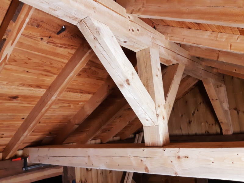

Salut à tous...................je dois être un peu sado maso sur les bords What a Face ,comme si je n'avais pas encore assez de boulot,ben je m'en rajoute une couche,j'vous explique,comme j'ai rendu l'entrait et la nouvelle poutre joliment beau tout plein,me suis dis,ça va jurer entre les belles poutre et les autres de la charpente scratch
donc me suis mis en t^ete de rendre toutes les poutres de la charpente qui resteront visibles,aussi jolies si possible que les autres (comme ça pas de jalouses tongue ),j'ai donc attaqué cela hier,ben j'en ai bien chier ma race  What a Face ,allez passer le rabot électrique tout en haut dans des positions de ouf,
avant intervention,
cerise sur le gateau,j'ai pêté toutes mes bandes Evil or Very Mad ,certainement à cause de la position et des arrêtes vives,
une poutre finie (rabotée,poncée et chanfreinée),ensuite j'ai passé le rabot élec sur toutes les autres,j'ai à nouveau mis des copeaux de partout,
j'ai envoyé mes arpettes me chercher des nouvelles bandes,pendant ce temps,je fais la nounou et vous écris,ça va les deux monstres dorment  Very Happy
le sac du rabot élec est tombé,je ne l'ai plus remis,plein trop vite,par contre y en a de partout ,
j'espère finir ces poutres rapidement,lundi je repart en déplacement  What a Face
c'est aussi assez hard avec ces chaleurs,en plus en hauteur dans des positions plus que scabreuses ,mais je les aurai aussi,non mais  drunken
bon à pluche pour la suite,

Message  KOKO 57 le Ven 3 Aoû 2018 - 0:16
re...............petite suite pas piquée des hannetons Very Happy ,
les bandes que m'ont ramenées mes arpettes,je les teste demain,
ah non,ça c'est pour Maxime Very Happy ,
les poutres avant ,
le pendant,par contre,pas réussis à aller jusqu'au bout,la déf butait chaque fois contre quelque chose,
et oui,c'est là haut que ça se passe,en bas c'eut été trop simple  Very Happy
avé de meilleures lunettes ça va mieux,
le koko sur sa poutre perché,
tenait dans son bec dans ses mains,une défonceuse,
va encore falloir que j'appelle mon équipe de nettoyage de choc,
les chanfreins c'est bon,juste deux trois endroits à fignoler au ciseau à bois,
voila pour cette étape,demain on attaque le ponçage,sans péter les bandes si possibles  drunken

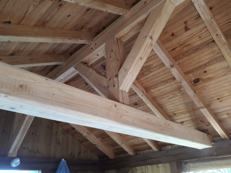

Message  KOKO 57 le Sam 4 Aoû 2018 - 11:52
Salut à tous.................petite suite de mon séjour dans mon sauna What a Face ,ça va les arpettes m'ont ramenées des bonnes bandes pour mon tank,elles arrachent bien,
comme le jour avant avec la défonceuse,j'en ai bien bavé,
toute la partie avant est faite,autrement dit,que la moitié What a Face
partie finie,
partie non faite,
ensuite un peu de nettoyage,reste des chanfreinages,
puis tout le monde dehors pour un bon coup de soufflette
ici on voit bien la différence entre ce qui est déjà fait et pas fait,
la même chose à faire de l'autre côté,
encore quelques heures à en chier,puis on sera bon  drunken ,mais plus ce weekend,mare du sauna,

Message  KOKO 57 le Dim 5 Aoû 2018 - 11:31
Salut L'Ankou et tous..............non,devant la porte y a que du béton,et un peu de gazon plus bien vert,viens de m'apercevoir qu'il fallait que je reperce encore des trous dans les sabots,ensuite cette aprème,petits essais de mise en place,
il va falloir que je me base sur le haut de la nouvelle poutre,les solives n'ont pas toutes la même hauteur,ce n'est pas grave,juste pour la mise en place,ensuite d'en dessous on n'y verra queue dalle Very Happy
pour fixer les sabots,sur le flanc de la poutre,j'hésite encore,soit tirefonds,soit tiges filetées,mais alors il faudrait que je fasse des chapelles sur l'entrait,pour que les tiges filetées+ écrous viennent s'y glisser,si je veux garder la poutre contre l'entrait study
Messages : 4570

Message  L'Ankou le Dim 5 Aoû 2018 - 18:20
Vis à bois 6x80 je dirais... 4 par sabots, tu dormiras tranquille.
EDIT cisaillement : 110 kg par vis si je lis bien...
