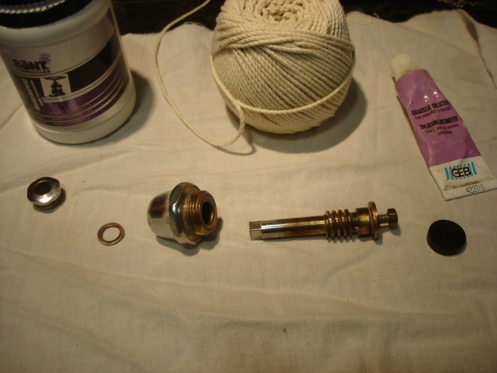

salut à tous!
fin de restauration de mon vieux robinet, il était temps diront certains..!!
j'ai pris le temps en effet.. et suivi vos conseils..
donc achat de cordelette plus graisse graphitée avec graisse silicone pour les filetages..
bien entendu tout est bien propre, les sièges ont eu droit à leur coup de rectif, moi je l'aime bien cet outil à main..
hop hop, premières remise en état, très facile en fait avec la cordelette imbibée de graisse..
remontage de l'ensemble et fabrication de té pour l'essai d'étanchéïté dans la cour..
c'est impec, et en plus les robinets sont doux comme tout à manoeuvrer..!!

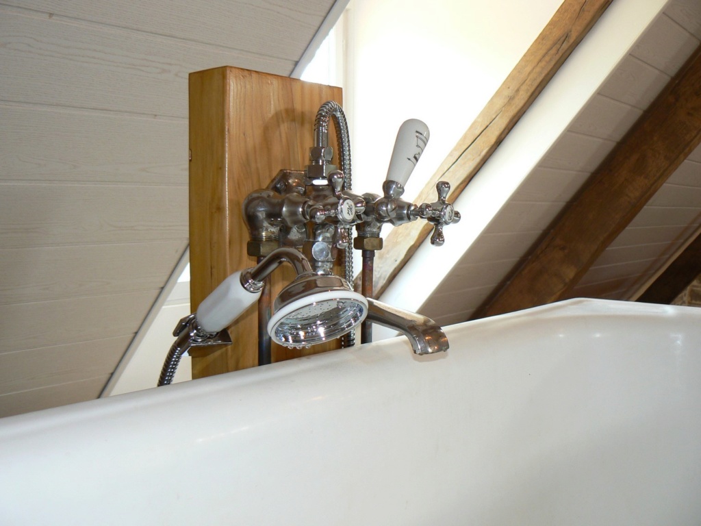

reste que les boutons sont affreux, j'ai cherché un moment mais n'ai pas trouvé de jolies têtes avec carré de 7mm, du coup j'ai acheté deux croisillons neufs que j'ai modifié à la lime pour passer d'une étoile à un carré..
en place..:
je n'ai pas trouvé de jolie douchette ancienne, j'ai été obligé d'en mettre une neuve "néo-rétro", çà va, çà reste acceptable..
en tout cas l'ensemble se marie bien avec la vieille baignoire je trouve..
merci à tous pour vos conseils et encouragements..!!
