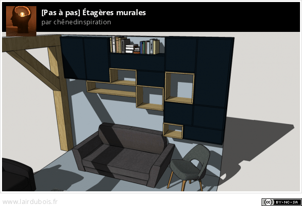

Voici la réalisation d'une bibliothèque sur l'inspiration de filip jansens.
La partie peinte est en médium et les caissons en chêne massif. L'assemblage est fait par dominos pour le médium et par un bouvetage à 45° pour les caissons en chêne.
Le chanfrein est réalisé au rabot à main.
Pour le reste voici

Bonjour Devibike et à tous,
Belle réalisation. Comme tu le dis, pas trop fan du MDF, c'est tout de même plus rapide que du massif.Comment as tu traité ton MDF dans les placards fermés? Tu as peint les intérieurs?
Le mariage avec les caissons en chêne allège et donne de l'allure à l'ensemble.
Pour tes butoirs de portes, c'est quelle marque? As tu utilisé un système Push Pull, je ne vois pas de poignées?

Ty Coat a écrit:Bonjour Devibike et à tous,
Belle réalisation. Comme tu le dis, pas trop fan du MDF, c'est tout de même plus rapide que du massif.Comment as tu traité ton MDF dans les placards fermés?Tu as peint les intérieurs?
Merci. C'est un vrai gain de temps le mdf. Pas de délignage pas assemblage de panneau, juste à découper et plus simple à peindre. Mais bon ça m'emballe moins. J'ai traité les chants avec un apprêt et j'ai tout peint.
Pour les butoirs, c'est en attente. J'attends de faire une commande pour d'autres éléments, mais ce sera des push pull.
