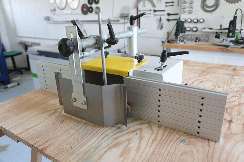

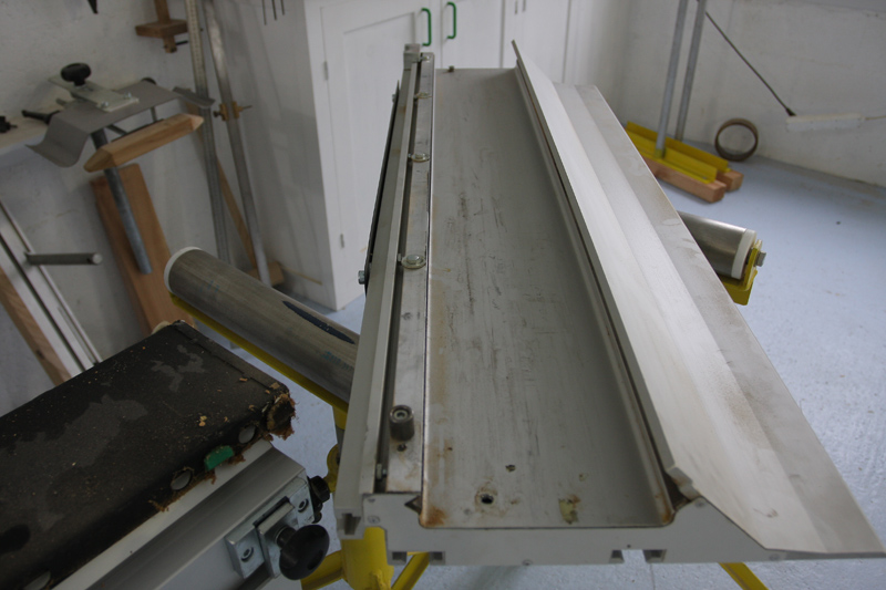

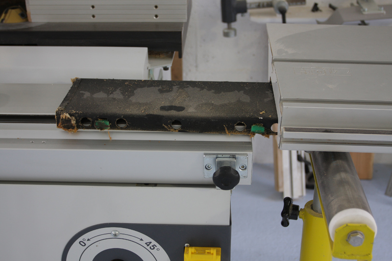

Le chariot de ma toupie commençant à devenir dur, j'ai décidé de le démonter.
Il faut que je vous avoue que quand je l'ai reçu, en bon mécanicien, je n'ai rien trouvé de mieux que de graisser les glissières! C'est seulement peu après que j'ai lu qu'il ne fallait pas le faire!
Le démontage est on ne peut plus simple, on enlève les butées, et on tire! J'ai mis deux servantes à rouleaux pour le réceptionner:

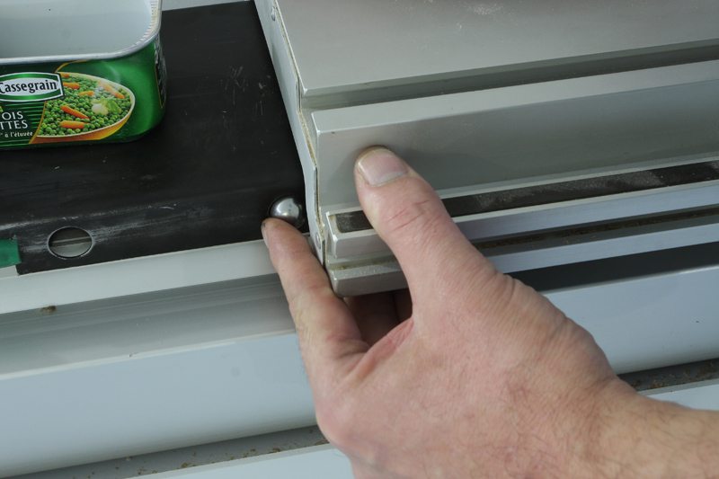

Sur ce chariot il y a 10 billes, prisonnières d'une cage en tôle d'acier:
Le système de réglage de jeu (à l'inverse de ma scie à format) est sur la partie mobile:
Les tampons de feutres n'ont pas empêchés la graisse de passer!
J'ai tout nettoyer à l'acétone:
Les billes font 16mm et roule sur des pistes en acier:
Le remontage est aussi simple que le démontage! On positionne les billes et on pousse! J'aurais quand même apprécié deux mains supplémentaires pour maintenir les billes... Mais bon, seul on y arrive!
Pour régler le positionnement chariot/billes on remonte les butées (ici celle du chariot supérieur). On pousse le chariot à fond d'un coté ou de l'autre, et on le fait glisser en lui donnant de léger à-coups jusqu’à sentir la fin de course.
Voila, le tour est joué! Le chariot à retrouvé toute sa souplesse:
Voici une image tirée d'une pub SCM, ou l'on voit un technicien contrôler le bon parallélisme des glissière d'un chariot à bille. C'est avec ce dispositif équipé d'un comparateur, que doivent être réglé les chariots

Bonjour Diomedea
Intéressant.
Mais qu'avais tu utilisé comme type de graisse !!!.....car j'ai également graissé dés son arrivée le chariot de ma circulaire , j'ai utilisé une graisse à base de silicone.... ne devant pas retenir la poussière....mais
Penses-tu que je vais devoir à terme procéder à cette "petite intervention"...... car là, je vais devoir me battre avec 26 billes et je n'ai, comme toi, que 2 mains.
Sur la toupie ( Hammer F3) qui me sera livrée mi-décembre le manuel décrit bien cette opération, sur ma scie circulaire Robland rien sur cette opération. Les manuels de tes machines en donnent-elles une explication ?
Combien de temps ça ta demandé en considérant que la première fois et que l'on tâtonne toujours un peu par méfiance ?

Bonsoir Jean Luc,
J'avais utilisé de la graisse verte marine, la même que celle que nous utilisons pour tous les graissages en extérieur.
L'opération de démontage/remontage ne m'a pris environ qu'une demi heure. Cela dit, le chariot ne fait qu'un mètre, quand je vais m'attaquer à celui de la scie (3,30m), ça risque d'être plus compliqué!
Si pour la toupie la notice est très floue à ce sujet, en revanche pour la scie SCM il est marqué, et en gras "Ne pas huiler ni graisser"!

Bonsoir JP et JL
A titre informatif.
Les chariots felder ne doivent pas êtres graissés ou huilés, il est seulement recommandé d'avoir les coulisses propres, j'ai cette machine depuis plus de 7 ans et la coulisse roule parfaitement

Bonsoir Pili
Merci du conseil.....je vais dorénavant me garder de pulvériser quoi que ce soit sur les rails de guidage des chariot de mes machines.
Pour le scie circulaire, trop tard le mal est fait, cependant le produit que j'y ai pulvérise et qui a été également appliqué sur la barre de guidage du guide parallèle ne présente aucun aspect et sensation de gras au toucher, donc j'ose espérer que le mal sera peut-être moindre.
je vais inspecter ceci de près.

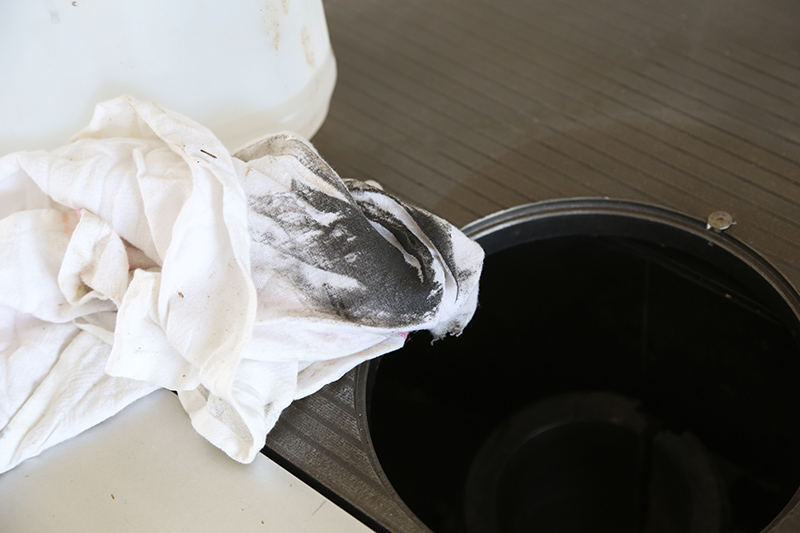

En fait, de la graisse j'en avais mis partout... Y compris sur le fût de l'arbre!
Et donc comme pour le chariot, j'ai du me contraindre à le démonter pour enlever cette saleté!
Je le dis à chaque fois, mais je ne suis vraiment pas fâché de ne pas avoir à déposer ce truc à chaque changement d'opération!
L'arbre sort par le bas
Le moteur (2,2kW) reste en place, il reposera sur un échafaudage le temps de la manip'.
La simplicité de la mécanique facilite le démontage. Je n'ai eu qu’à désaccoupler la biellette, dévisser la platine support moteur et déposer le système de blocage pour le changement d'outil...
... Puis l'arbre sort tranquillement par le bas, après avoir desserré la vis de blocage en rotation du fût. C'est un peu lourd, mais ça le fait!

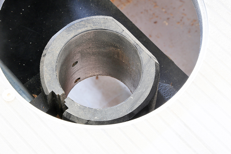

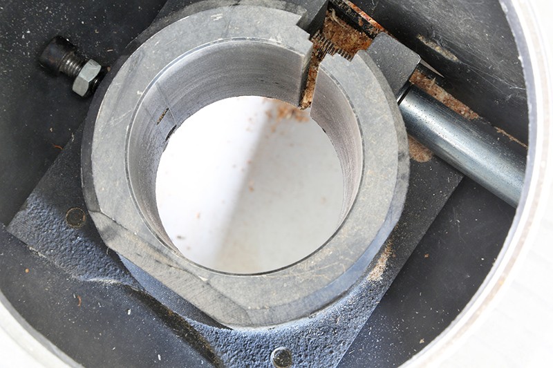

Le fourreau (en fonte) montre des traces de frottement, on voit très bien d’où viennent les points durs.
Effectivement, le fourreau était bien sale! après nettoyage, le chiffon était presque entière noir!
Après nettoyage, je l'ai légèrement toilé, histoire de!
Notez en haut à gauche, la vis de blocage en rotation qu'il faut desserrer pour sortir l'arbre.
L'arbre en acier était propre, la graisse était restée piégé dans le fourreau en fonte.
La platine support moteur.
Et le remontage est aussi simple que le démontage!
Je reportais depuis longtemps cette opération, craignant un peu de devoir y passer beaucoup de temps... J'avais tort! Je n'ai pas mis deux heures!
Je pense qu'avec l'expérience, la prochaine fois c'est même pas une heure!
Suite à un petit nettoyage, je viens de constater que sur ma scie à format Casadéï les tampons feutres du chariot sont tout déformés et certains ont disparu.
Je me demande comment faire et avec quoi en fabriquer
Ma machine est beaucoup plus ancienne que celle des photos, mais le principe doit bien être assez semblable.
D'avance merci pour vos idées

A tu regardé si on pouvait les tailler dans des patins en feutre a coller sous les chaises ?
- Messages : 14555
Points : 21514
Re: Démontage du chariot à billes et de l'arbre de ma toupie.
meles a écrit:A tu regardé si on pouvait les tailler dans des patins en feutre a coller sous les chaises ?
j'y avais bien pensé, mais je voulais d'autres avis, en plus ces patins pour chaises ne sont pas trop épais (quelques millimètres)
Comme mes patins d'origines qui restent sont assez déformés, je me demande quelle tête ils ont lorsqu'ils sont neufs.
Perso j'aurai cru qu'ils avaient une forme ronde du diamètre des billes , mais ce n'est que mon impression et je peux me tromper !

5mm ça irai ou c'est pas assez épais ?
https://www.amazon.fr/NACTECH-Autocollant-Auto-adh%C3%A9sif-Protection-dEpaisseur/dp/B07M8V7QWP
- Messages : 4935
Points : 5858
ça pourrait le faire, mais il faut que je trouve un moyen de lui donner la forme du guidage dans laquelle roule les billes et qui est en vé.
au départ je pensais à des feutres en forme et au diamètre de la bille métallique, mais pour l'instant je sèche un peu et attends vos solutions ou avis
