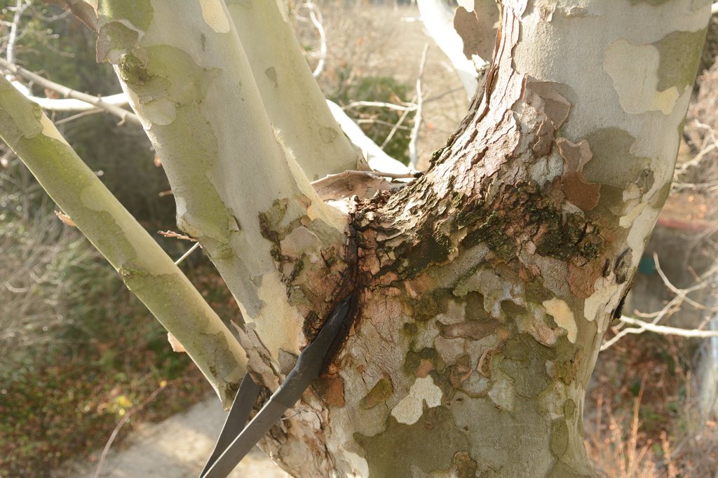

j' ai récemment participé à la construction d'une très petite cabane, c'est un deal fabuleux.
mais on m'y a aussi appris qu'un arbre ne grandit pas (ne pas faire le trait de taille d'un enfant sur un arbre, il ne se verrait pas grandir).
http://www.crpf-limousin.com/france/fiche011-croissance-de-arbre.php?quest=379
par contre, un arbre grossit (le tronc, les branches) et évolue dans sa forme, et donc effectivement tout doit rester le plus libre possible.
ce n'est pas simple, surtout si on veut respecter l'arbre.

Les morsures du temps.
Quelques images prises à l'instant, où l'on voit que l'arbre commence à digérer ces corps étrangers:
La sangle
Une équerre
Quant à la branche traversant le plancher, malgré une marge d'au moins 2 cm, elle commence à s'étaler
La sangle
Une équerre
