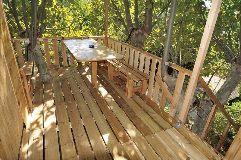

Et voilà, les années ont passé et la cabane est toujours là, résistant vaillamment aux assauts du temps et des intempéries.
Une cabane dans l'arbre - Page 2 Dsc_4510
Pendant ces presque 5 années, aucune dégradation nécessitant mon intervention, aucun entretien particulier, sauf un lasurage soigneux à la mise en service.
le pin se patine au fil du temps et semble bien s’accommoder des lieux.
Une dernière image prise ce matin.
Une cabane dans l'arbre - Page 2 Dsc_7529
Cette cabane continue à faire le bonheur de petits et des grands.
Elle nous sert aussi de chambre d'ami supplémentaire et il n'est pas rare que nos invités se disputent les lieux pour "une nuit dans les arbres".
Merci à tous pour vos sympathiques messages.

Message  pennan Mar 26 Déc 2017 - 22:22
bricoleux a écrit:
je suis aussi stupéfié de l'évolution de cet arbre pourtant déjà ancien : la petite branche qui tenait la ferraill a quasi doublé de taille, et avalé le fer.
pareil pour la branche qui traverse le plancher, et cela en 10 ans ?
Non, en moins de 5 ans
bricoleux a écrit:
si je t'ai bien compris, l'ensemble est juste posé sur les branches,  pas d'equerre ou autre ferraille qui relie l'arbre à la cabane (j'ai un bien bel arbre chez moi aussi, mais juste trois grosses branches !) ?
Tu as tout compris. tout repose sur 8 branches, sans aucune fixation.
bricoleux a écrit:
Pennan, me permets tu de placer ici 3 photos, et me donnerais tu ton avis :
y a t il moyen de faire ne serait ce que'une plate forme dans cet arbre ?
Bien sûr que je t'autorise !
Quant à te donner mon avis, mon expérience des cabanes se limite à celle-là et l'essentiel du mérite revient à l'arbre lui-même.
bricoleux a écrit: quand je lis qu'il a coupé une branche qui, heureusement, ne protégait pas trop du soleil) ..
Il faut savoir qu'en Provence, l'ombre est un bien précieux.
En particulier celle du platane qui, de par la densité de sa feuillaison offre une ombre fraîche. En effet, ses grandes feuilles portent beaucoup d'eau qui s'évapore sous l'action du soleil.
Raison pour laquelle bien des fermes de la région ont un ou plusieurs platanes au sud devant la façade (chez moi il y en a 3)
