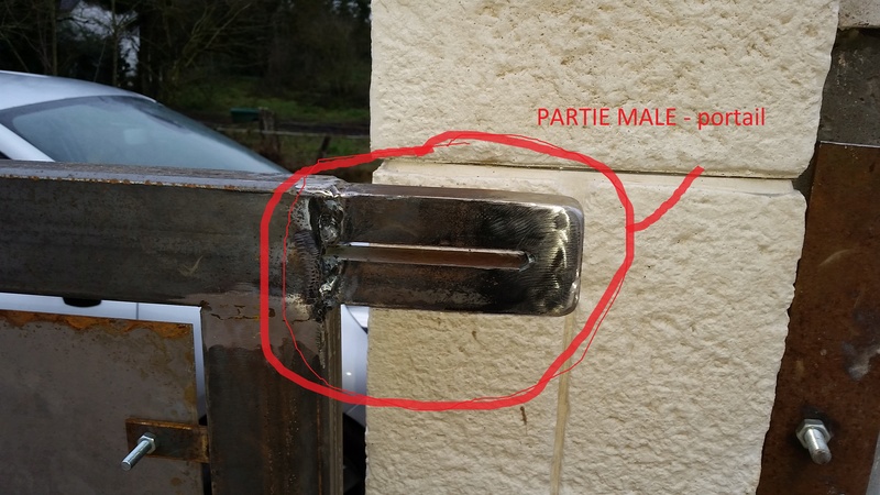

Message  MKZ Lun 1 Jan 2018 - 22:53
Salut Bricoleux,
Pour faire l'arrêt avant, enfin la partie qui va "tenir" le portail debout lorsqu'il est fermé, j'avais plusieurs contraintes qui m'ont amené à faire ça:
1 - l'arrêt ne devait pas être uniquement solidaire du pilier pour plus de solidité car le portail étant très lourd, il a une très grand inertie, il faut du "lourd" pour l'arrêter.
2 - Il devait également servir à créer un blocage via un cadenas pour les longues périodes d'absence (quand on part en congés l'été) car je considère que le blocage du moteur seul n'est pas suffisant (ok je suis parano)
3 - je trouvais que tout ce qui se faisait dans le commerce sentait la gnognotte et le pas solide (et pour cher en plus).
PORTAIL COULISSANT 5m + PORTILLON - Page 4 20171259

Message  bricoleux Lun 1 Jan 2018 - 23:13
ok, merci, je n'avais vu qu'une seule partie !
je pense vraiment que ça tiendra, mais comme toujours, le point faible sera ... le cadenas.
à moins que tu n'en "bricoles" un dans du lourd ...
