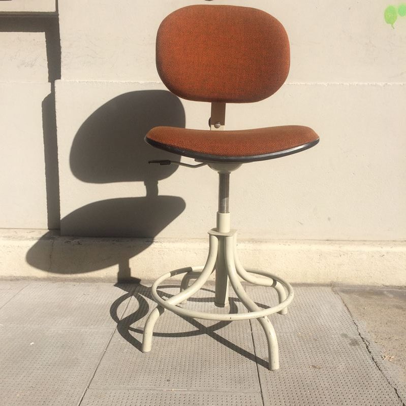

proposition peut être débile mais plutôt que de réduire la hauteur de cet établi, pourquoi ne pas lui construire une chaise plus haute? Ça éviterait de toucher à ce piétement assez joli, qui plus est et pour rejoindre l'avis de Damien, je ne vois pas trop comment en réduire la hauteur sans massacrer la croix de contreventement.
Je pensais par exemple aux chaises hautes qu'on trouvait dans les bureaux d'études et/ou méthodes à l'époque de la planche à dessin A0, de ce genre:
Vu ce que tu arrives à récupérer à droite à gauche, tu vas bien réussir à dégotter ça
