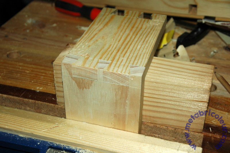

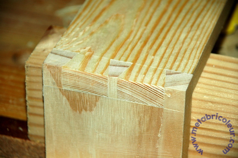

Donc, je commence avec ce gabarit à couper les queues (comme lui avec la SAF sauf que j'en ai pas !) qui fonctionne à la retourne pour la symétrie:
l'évidement entre les deux queues est fait au ciseau japonais (c'est pour ça que c'est le niveau I, sinon, ce serait le niveau C(osman)!) Les bords sont coupé à la ruban aussi.
Ensuite, marquage soigneux au couteau et évidement avec le demi gabarit présenté plus haut en m'alignant sur la martyr.
Voila le résultat brut d'usinage, sans trucage (c'est du résineux et les 2 morceaux ne sont pas de la même épaisseur):
et après un coup de rabot angle faible:
Du coup, j'ai modifié le titre.
Bonne soirée

Super, Blaise, c'est maintenant au point, net, sans bavure. Yapuka
- Messages : 14826
Points : 20246
Re: 2 demi gabarits pour queues d'arondes
Oui, ça fait très net. Surtout pour du résineux !
