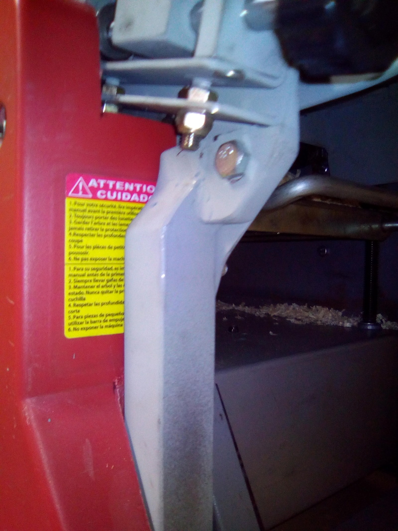

bonjour a tous
j'ai une petite r/d chinoise 1er prix depuis 3 ans bricolage table R/D 200mm Post-510
la table d'entré a rendu l'ame (les tables ne sont pas reglable),donc je me suis dis pourquoi ne pas essayer d'en fabriquer une
j'ai pris comme idée de depart une kity 636 pour son systeme de reglage de table
fabrication de la table
bricolage table R/D 200mm Rabot_11
et des reglages
bricolage table R/D 200mm Rabot_12
mais parce qu'il y a un mais le cadre de cette petite raboteuse n'est pas assez rigide je voudrais le renforcer a cet endroit (trait blanc sur la photo ci-dessous)
bricolage table R/D 200mm Rabot_13
je n'ai que 20 mm entre la table et le cadre est-ce qu'un carre de fer d'a peu pres 15 mm d'epais suffira sur la hauteur a le rigidifier
si vous avez des idées ca m'interresse merci

alors j'ai fini par monter un cadre avec du carre de 30/30/3 mm souder sur lui meme et vissé sur l'exterieur du chassi
bricolage table R/D 200mm Rabot_15
bricolage table R/D 200mm Rabot_17
bricolage table R/D 200mm Rabot_18
ca le tien mieux mais il y a toujours un temps de réaction quand je règle la table avec la visse qui se trouve a gauche de celle ci le coté droit monte par saccade
bricolage table R/D 200mm Rabot_16
bricolage table R/D 200mm Rabot_19
bricolage table R/D 200mm Rabot_20
voila apres essai j'ai un  petit talonnage en fin de passe quand je degauchi je pense que c'est les fers mal reglé

j'oublié ,est il necessaire de reproduire les encoches sur la table coté arbre ?

Message  meles Jeu 4 Jan 2018 - 9:44
Bonjour, les encoches sont des lèvres anti bruit. Pas sur que ce soit indispensable.
Joli boulot sur cette machine, elle n'a sûrement jamais été aussi rigide.
