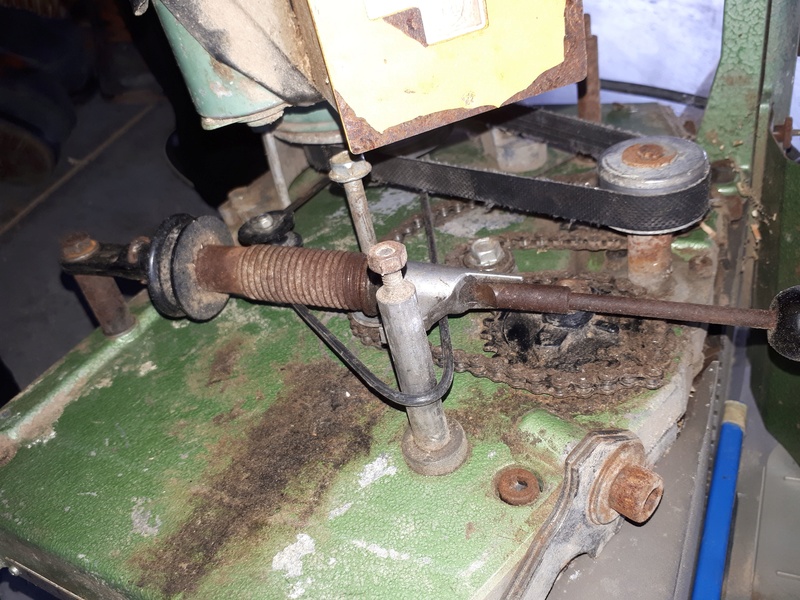

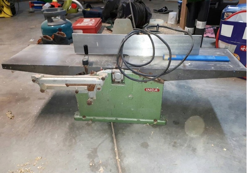

On me propose une rabo/dego inca 343.190.21 de 83 avec un problème d'entrainement pas de capot et beaucoup de rouille pour 60€, 100 € avec une toupie inca injecta ag de 85
Pour mon premier équipement je ne sais pas si cela est une bonne affaire?

J ai la toupie, a t elle le chariot a tenonner ? Le défaut que je lui trouve c est que ce n est pas un fut centrale et la montée descente est chiante. Sinon elle marche très bien
Après il y a l aire d avoir du boulot sur ces deux exemplaire à voir

Salut oui du boulot il dois y en avoir ... pour le chariot a tenon c'est non apparemment !

Bonjour Tony29,
Le prix est attirant... mais par contre, ce n'est pas fonctionnel, vieux et surtout dangereux surtout si tu n'as pas l'habitude de ces machines.
Quand j'ai commencé à travailler le bois, mon beau-père (qui n'a pourtant peur de rien) m'avait déconseillé l'achat de ma première kity sur table en mauvais état, absence de protections et je l'ai écouté, avec le recul, il avait raison, j'ai trouvé ma Kity pour guère plus cher quelques jours plus tard et en très bon état avec toutes les protections.
As-tu éventuellement quelqu'un auprès de toi qui pourrais te former correctement, au moins sur toutes les notions de sécurité?
A ta place j'attendrais d'avoir un peu plus de budget et tu peux trouver le mêmes machines en bon état pour guère plus.
Ce n'est que mon avis, maintenant, peut-être as-tu absolument besoin de ces machines, et/ou envie de t'amuser à les remettre en état, mais fait tout de même bien attention, les petites machines sont aussi dangereuses que les grosses pour nos "pauvres petits" doigts.

Maintenant que je vois les photos, (même à ce prix) je passerais mon chemin, à moins que tu aies de bonnes connaissances en mécaniques et que tu veuilles y passer du temps!

J'ai effectivement lâcher l'affaire je préfère attendre une bonne opportunité de rabo/dégau ou combiné à voir en 220v merci pour vos conseils !

Hello,
je viens de voir aussi ton post.
la rabot-dégau Inca est une bonne petite machine ( sauf le système de vitesses en plastique )
cependant, ton exemplaire n'est vraiment pas frais.
tu peux trouver les pièces mais au final, ça risque fort de te revenir plus cher qu'une machine en état.
mon avis: ça n'est pas l'occasion à saisir.

Merci dom68 j'ai annuler effectivement .
