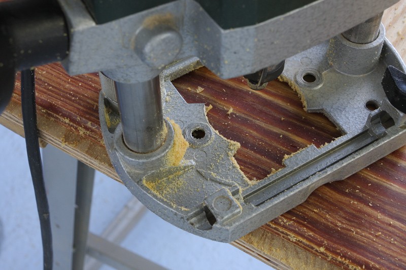

Je cherchais un moyen d'augmenté un peu la largeur de la boite par un élément décoratif quelconque. Un filet d'une dizaine de mm aurait été trop lourd... l'idée m'est venu de réaliser un filet double. Pour ça j'ai simplement collé trois épaisseurs de 4mm, celui du milieu étant bien sur de la même essence que le bois de la boite.
Ces filet sont tirés de ce carrelet de sapelli. Après l'avoir dégauchi, je me sers le la scie pour y découpé une première planchettes d'environ 5mm.
Puis je redégauchi mon carrelet, et en scie une deuxième.
Les planchettes étant déjà dégauchis, je n'ai plus qu'à les raboter à 5mm
Voila, il ne reste plus qu'à les coller ensemble...

Le collage de hier étant sec, on peu le débiter:
Tous les sciages qui vont suivre sont fait avec une lame de 96 dents négatives trapézoïdales.
J'en ai fait trois, ce qui me permet d'avoir un peu de rab'!
Les coupes qui fâches! Plusieurs d'entre nous ont avoués avoir des difficultés à réaliser leurs coupes d'onglets. Peu importe la technique utilisée, pour y arriver, il n'y a pas de secret, il faut de la précision et du soin...
Pour la pose des filets, les coupes ont été faite à la scie à l'aide du guide d'onglet.
Notez le pare éclat.
Les coupes doivent être parfaitement ajustées dans toutes les dimensions:
A ce stade on peu tracer les longueurs exactes de ces deux morceaux, et les couper (sans oublier de régler les butées pour les deux autres!).
Voila, prêt pour le collage:
Je ne sais plus qui m'avais posé une question au sujet de ce type de collage, alors voila comment je m'y prends:
Je commence par tout assembler sans colle.
Une fois que tous est OK, je démonte deux cotés, en prenant garde que les deux autres ne bouge pas.
Puis je les encolles et les repositionnes. Un petit coup d'éponge, et on peut passer aux deux autres cotés...
Voila tout est serré, il ne reste plus qu'à attendre que la colle sèche.
Trois heure plus tard...
Pour les coupes d'onglets des cotés, changement de méthode. Cette fois c'est la lame qui est inclinée:
Pour être précis dans mes mesures, j'utilise une chute comme référence:
A suivre...

En attendant que le collage de la boite ne sèche, je me suis fait un support pour ce beau thermomètre en bonze et laiton. Pour ça j'ai choisi un bois dont j'ai déjà parlé, à savoir du pitchpin.
La teinte de ce bois est du à la très forte présence de résine, ce qui le rend délicat à travailler. Cette résine est très collante, pour le raboter, j'ai due badigeonner la face en appuie contre la table, d'huile de lin. De plus on retrouve les sciures et copeaux collés de partout! Je n'ai pourtant utilisé qu'une chute de 50cm!
Le semelle de la défonceuse à également due être frottée à l'huile de lin.
Voila c'est sec!
Voila c'est sec!
