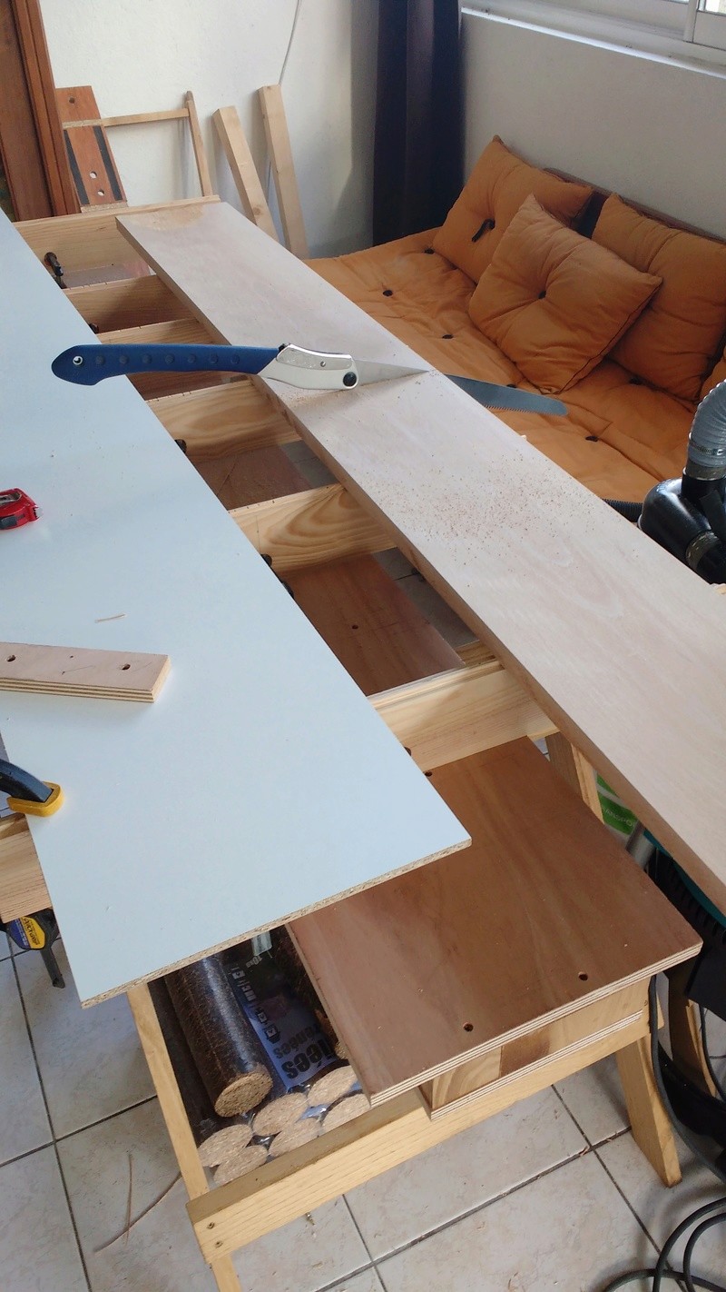

Message  manuz Jeu 22 Fév 2018 - 16:18
KOKO 57 a écrit: (Manuz le fait,mais avec quelle marque de scie sauteuse et jusqu'à combien au max  scratch ,et avec une lame de chez lame)
attention j'ai déligné du 40 max je pense en chataignier et chene ; ma sauteuse est basique ( une ancienne aeg bleue ; pas celle de la photo ! ) avec la lame festool indiquée
ya qu'à acheter une bonne lame type festool et essayer dans le 65 pour voir
rem : je scie sur ma poutre de délignage ( des planches en travers et sur la tranche fixées via des serre joint sur la poutre ) ; comme ça quand tu tronçonnes, le bois ne tombe pas par terre
coupe de forte épaisseur a la scie sauteuse Img_2020
Messages : 1737
Points : 2669
Localisation : vers toulouse
coupe de forte épaisseur a la scie sauteuse Empty Re: coupe de forte épaisseur a la scie sauteuse
Message  sangten Jeu 22 Fév 2018 - 16:23
faut juste faire gaffe à pas entamer le canapé, quoi...

Message  FredM Ven 23 Fév 2018 - 15:56
Un canapé dans son atelier, c'est pas le luxe, ça ?
What a Face
hein, dehors ? Ok, j'y vais...
Bien cordialement,
PS plus sérieusement, une petite photo de ta poutre de délignage par en dessous, pour mieux capter le truc c'est possible stp? ça a l'air cool ton système !

Message  manuz Ven 23 Fév 2018 - 20:46
FredM a écrit:Bonjour à tous,
saluz
ya l'effet d'optique qui l'éloigne ; un canapé, d'la canopée rabotée et v'la ty que ça jazze
vais lancer un sujet sur mes techniques ; en gros c'est une poutre torsion box serre jointée sur 2 tréteaux ; très rigide ; ya des lumières pour y faire passer des serre joint qui vont tenir les planches sur la tranche (un trou au milieu bas de la planche)
je déligne
je met des bouts de tapis antidérapant sur les tranches et je pose un panneau de CP qui me sert de table à tronçonner à la scie sur rail
avantage : c'est plan, rapide à installer et changer de fonction, facile à transporter
je laisse ma petite scie à ruban serre jointée en bout de poutre (facile à enlever si ça gêne le passage des bois)
