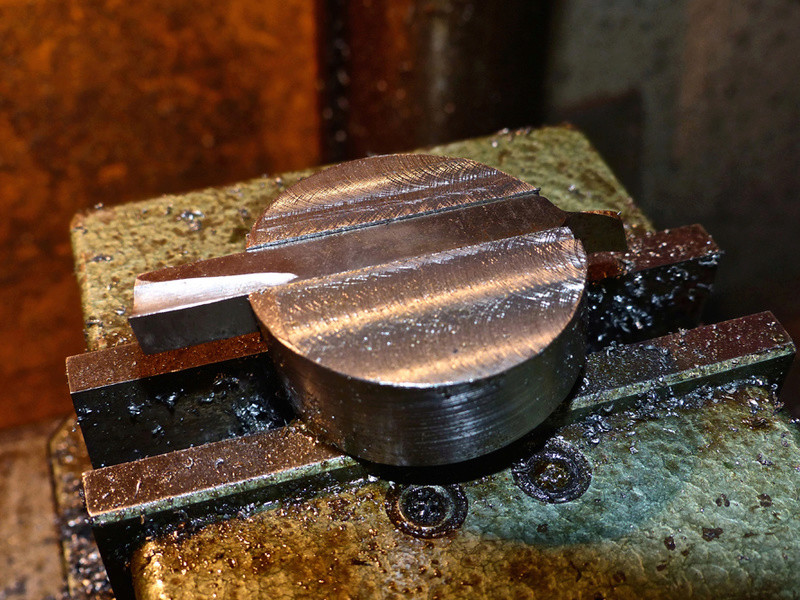

Après avoir remis en état mon tour Maximat V10 ( il y a quelques jours sur le forum) j'ai voulu le faire fonctionner un peu. Une petite réalisation sans grande envergure: j'avais envie depuis longtemps de bricoler un outil à surfacer pour la petite fraiseuse du Maximat V10. Le tour n'est pas assez puissant pour une fraise dédiée, je pense, et surtout trop onéreux ! Je me suis donc mis à l'ouvrage, malgré la température assez basse à l'atelier.
Un échange sur le forum (avant-hier 21 février) avec BZHades au sujet de son fil "Tour Emco Unimat 3" m'a incité à mettre ce petit bricolage sur ces pages. Rien de bien original, les réalisations ne manquent pas sur YouTube, mais tant pis; ça pourra peut-être intéresser quelqu'un ...
Mon croquis rapide:
Vous m'excuserez pour la qualité des photos: je n'arrive pas encore à réduire la taille sans perte de qualité !
Donc à la recherche d'un lopin pour commencer la bête.
Habitué à bricoler sur du dural, mais j'ai eu peur de passer du temps pour rien question rigidité . Malgré ma réticence à tourner de l'acier , la puissance de la machine est un peu faible pour ça, je crois que ce sera la bonne solution.
Visite dans mon stock de vieilleries: des pièces datant de mes premiers pas au lycée technique, vielles de plus de 60 ans ... Moi aussi j'ai horreur de jeter ! Et ce n'est plus mon métier, j'ai bien oublié...
Et c'est parti.
Le copeau ne se déroule pas trop mal, bien que la vitesse ne soit pas assez élevée je crois pour un outil au carbure. Mais les cours de tournage sont bien bien bien loin maintenant .
La mise en forme du fût terminée ( je n'ai pas pris assez de photos...), on passe à la partie fraisage.
Démontage du porte-outil de tournage, et mise en place du gros étau pour fraiser.
Suite cet après-midi pour continuer l'usinage.

Donc après le surfaçage du fond à 12 degrés, confection du logement
pour l'outil. Ce sera un barreau d'acier à outil de 8x8. J'ai une fraise de >8, ça tombe bien ! La fraise tangente l'axe de la pièce. Attention de le faire du bon côté, la fraiseuse n'a pas d'inversion du sens de rotation.
Petites passes de rigueur de façon à ménager la fraise et à avoir le moins de jeu possible.
L'outil (ce n'est pas celui-ci, il doit couper dans l'autre sens)
rentre "pil-poil".

Le fond et la rainure terminés
je vais faire le méplat qui recevra les 3 vis de serrage.
Changement de fraise
et on attaque
[/url
Perçage et taraudage en 5mm :
La pièce est pratiquement terminée. Les vis seront remplacées par des vis 6 pans creux sans tête
et on attaque

L'outil à surfacer a fière allure sur le mandrin.
J'avais prévu au départ un cône CM2 pour rentrer directement dans la broche de la perceuse, et un barreau de 10x10. Je me suis dégonflé pour le cône . Ma vue n'est plus très bonne, et le poil dans la main un peu plus conséquent ...
L'outil fait quand même son boulot. J'essaierai sur une pièce plus grande pour voir les limites de surfaçage, et peut-être aussi dans de l'acier doux . Mais là, il me faudra sans doute revoir l'affûtage du barreau en conséquence .

Le fait que ce soit en plusieurs messages n'est pas un problème ; c'est même plus sûr pour leur rédaction, parfois après avoir tapé un long message ... pouf, il disparait
suite à une fausse manip (une touche accrochée au passage par exemple) ou pour des raisons mystérieuses .. et tout est à refaire !
En haut à droite de chacun de tes messages, il y a un gros bouton Editer.
Il a l'air sympa ce combi tour fraiseuse.
Une affaire rondement menée ce flycutter

Re: Outil à surfacer pour mini fraiseuse
ce qui m'interresserait de voire c'est l'affutage de l'outil ( la facon de faire a partir d'un barreau )et les angles que tu lui donne .

Rondement mené
j'en ai jamais utilisé, jamais eu le courage
ca cogne pas trop un flycutter, car contrairement a une fraise a surfacer ou on peut avoir presque tout le temps une dent qui mord, la c'est une seule dent, donc ca doit taper un peu a l'accroche apres le parcours dans le vide ?
faut une machine assez rigide ?
et l'équilibrage ? ca doit faire du balourd avec une seule corne ?

C'est pas pire qu'une tête à aléser, et puis on ne tourne pas très vite ; si on prends du Ø60 par exemple en HSS tu va tourner à 160 tr/min pour de l'acier, 500 pour de l'alu.
En surfaçage avoir une seule dent ça permet d'avoir un meilleur état de surface.

A Franck 67530 je dirai que pour les angles de coupe, c'est aussi par empirisme. J'ai pris un outil couteau A DROITE et j'ai essayé de copier , à vue de nez. De toute façon je n'ai pas de dispositif d'affûtage pour faire "du précis" . Le prof de tournage que j'ai eu ( premier tourneur dans une usine de construction d'aléseuses renommées à l'époque) faisait tout à l'œil, et ça marchait pas mal ! Il nous avait bien "coatché" comme disent les jeunes maintenant. Inutile de dire que j'ai tout oublié, sauf l'envie de se débrouiller seul !
A junkdealer : vu les passes que je prends, ça ne cogne pas beaucoup. Surtout à petite vitesse. Il faut dire que, si ma petite fraiseuse n'est pas puissante, elle est quand même très rigide et ne vibre pas beaucoup. A voir quand même dans l'acier.

De toute façon, serré avec un mandrin de perçage il vaut mieux y aller mollo ; ça tient moyen et ça risque de tourner dans le mandrin.
Le top serait que tu arrive à récupérer un de tes cônes morses de ta caisse à ferraille pour le transformer en flycutter (SI ça se monte dans ta broche
) ça tiendrait beaucoup mieux et tournerais plus rond. (mais plus chiant à serrer dans l'étau pour fraiser le bout !)

Une petite chose que je croyais qu'elle avait son importance.
La pointe de l'usinage ne devrait-elle pas être dans l'axe du la fraise, ici sur le bord du barreau ?
Ce type d'outil est très efficace, il ne faut bien sûr tourner trop vite. J'en avais fait un pour surfacer les culasses de voitures ø 25 cm environ.
Sur une vielle fraiseuse à courroies plates, ça faisait très bien le job, la seule difficulté, compte tenu du matériel : le calage de la culasse ...

Pour "momoclic" et "brise copeau" :
Tu as RAISON pour l'outil. Prévu au départ comme je le disais pour un outil couteau, le tranchant devait bien être sur la face du barreau, donc sur l'axe de la pièce. J'aurai dû acheter un barreau neuf, je ne l'ai pas fait , mais "bricolé" un outil déjà formé pour toute autre chose.
Celui-ci ne fait pas trop mal le boulot, vois toi-même le peu d'écart entre la pointe et l'axe . Reporté au diamètre , ça ne fait pas beaucoup ! En tout cas l'état de surface me convient ...
Quant à "brisecopeau" , il aura compris que je deviens un peu nonchalant ; pas la patience, ou plutôt la la flemme de commander un barreau , tout comme pour faire un cylindre à la place d' un cône ! Il faut dire que j'en ai assez tournés à l'époque pour savoir que réussir un cône Morse n'est pas réussir un cône tout court . Si on veut qu'il "colle" sans y taper dessus , il faut du matos de mesure que je n'ai pas, et si possible le rectifier ! Mais c'est vrai aussi que j'aurai pu tenter "pour me faire la main" comme tu dis... Trop fainéant , ou simplement un peu fatigué par le poids des ans ? Tu verras dans quelques années ...
