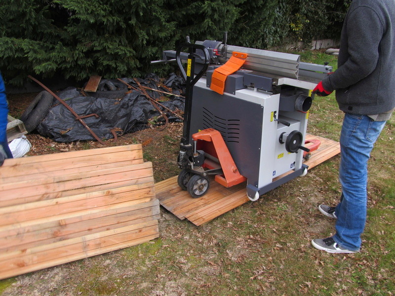

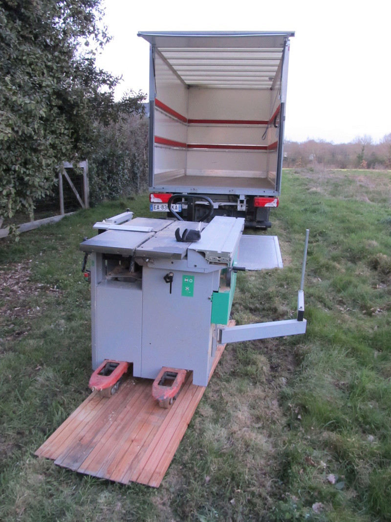

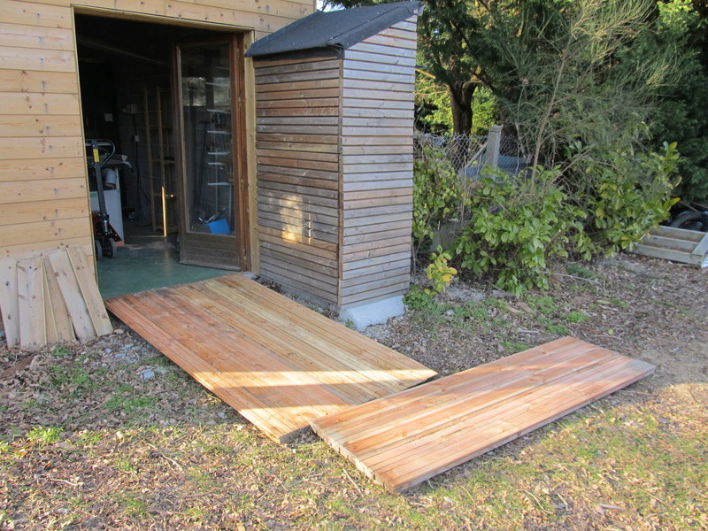

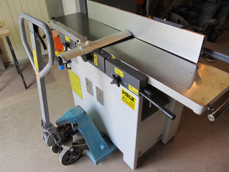

Petit reportage qui commence donc hier soir: chargement de la Lulu (c'est la nouvelle machine de punk_sportif, ou mon ancienne si vous préférez).
Ce matin, je prends la route et livraison:
Puis passage chez Tom pour prendre en charge mes nouvelles (donc anciennes pour Tom, hein, vous suivez?)
Et enfin arrivée chez moi et déchargement:
Vous remarquerez qu'entre-temps, j'ai monté le kit de déplacement. La R/D ne passe pas en largeur et ça nous a permis de ne pas faire de virage à 90°!
Le bor**l final:
Maintenant, y'a plus qu'à mettre un peu d'ordre!

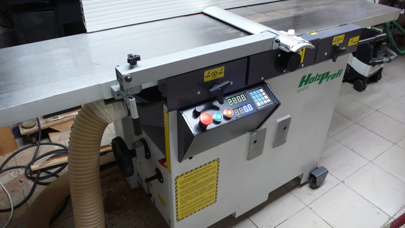

Ben quoi, quoi, quoi, elle n'est pas encore customisée cette R/D HolzProfi ?
Je ne résiste pas à vous montrer la mienne à la façon de Jean-Paul & Olivier, mais avec le pupitre de commande devant...

Oui Alain, la partie mécanique est finalement assez simple à mettre en œuvre, j'ai eu moins de difficulté avec la HolzProfi qu'avec la Sicar.
Et bien sûr j'ai profité du retour d'expérience de Jean-Paul, ce qui m'a bien aidé et fait gagné du temps.
Je ferai peut-être un petit retour sur cette opération, mais je ne voudrais pas que cela soit une répétition du fil de Jean-Paul, mais autre chose...
En fait aujourd'hui, on pourrait presque faire un kit ou une liste complète de ce qu'il faut pour éviter les doutes que chacun de nous a eu à un moment donné.
Pour les pièces spécifiques, il n'y a en fait que la poulie d'entrainement de l'avance à aléser au diamètre de l'axe qui le reçoit et la platine qui supporte le moteur de l'avance à confectionner sérieusement. Et aussi la tôle du pupitre, mais ça cela peut s'arranger en en faisant faire quelques unes à un métallier (c'est ce que j'ai fait, elle est en alu laqué, les joues sont en chêne), cela se découpe facilement et les trous sont fait à l'emporte pièce d'électricien, là aussi on peut s'arranger pour une toute petite série (si pas pressé).
Pour ma part, j'ai un peu galéré sur le moteur et sa platine pour finalement m'apercevoir que son axe était faussé (moteur d'occasion du coin)... Bref, après son remplacement tout est rentré dans l'ordre...
Pour l'armoire "électrique", on n'est pas obligé de la fabriquer comme je l'ai fait, je pourrais chercher un modèle adapté à ce montage pour qu'il puisse recevoir toute l'électronique et ses protections. Et pour la programmation de l'ATV, j'ai refait un petit pense bête qui permet (devrait permettre) de s'affranchir de la lecture de toute la doc de l'Altivar (130 pages).

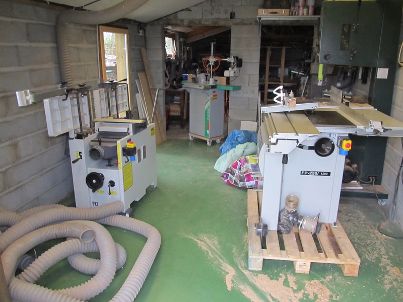

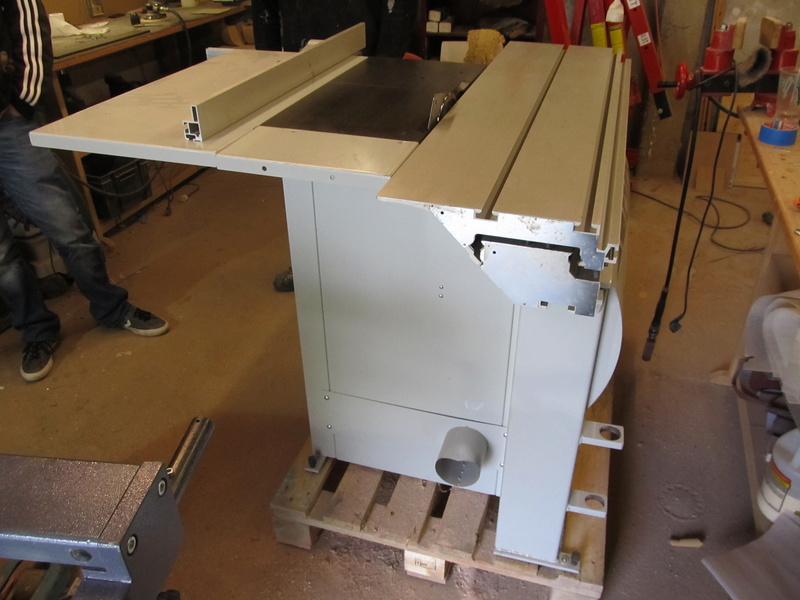

D'abord, faut que j'organise mon atelier.
À commencer par descendre la SAF de sa palette...si la place est bonne.
Sauf que c'est difficile de voir si elle sera bien là, quand elle est 15 cm trop haut!
Et puis pour le moment, j'ai surtout envie de faire des copeaux
Actuellement, il fait 1° dans l'atelier, c'est pas chaud-chaud.

Bon, à part ça, j'ai essayé de faire des copeaux, et c'est pas gagné.
La SAF, j'ai pas trop touché, juste je peux dire que les tables sont bien alignées et que la scie est bien à 90°.
Pour la R/D, c'est plus compliqué
J'ai dégauchi un petit morceau de pin, j'ai une grosse "encoche" en fin de passe.
Ça talonne, c'est bien ça?
J'ai vérifié les tables, elles sont parfaitement parallèles.
Vérification faite avec un inclinomètre.
Du coup, je suppose qu'il va falloir que je vérifie le réglage des fers?
Concernant l'indicateur numérique de hauteur sur la manette de rabot, quelqu'un pourrait me dire comment le régler?
Je crois qu'il y a 4/10 de différence.
J'ouvrirai peut-être un autre fil pour tout ça si besoin.

Sur ma Kity, quand je talonnais en fin de passe, c'est que mes fers étaient réglés trop hauts.[/quote]
- Messages : 616
Points : 723
Localisation : 35
Re: Nouvelles machines et ricochets
Oui, c'est ce que je me disais.
Marco66- complétement accro
- Messages : 3910
Points : 4179
Pour le réglage de l'indicateur de la rabot, tu as une petite vis btr sur la bague grise placée entre le boitier et le chassis, en fait c'est cette bague qui entraine le compteur... Tu la desserres et tu règles, puis tu resserres.
Je trouve ce compteur assez peu lisible (car placé loin des yeux) et sa précision n'est pas au dixième, même si il affiche bien les dixièmes, le jeu mécanique de la manivelle correspond presque à une graduation du dixième, mais c'est suffisant sans pour autant avoir le confort de celui de Felder (ou des Lurem je crois aussi).

Profite d'avoir un jeu de fer affutés pour faire le réglage au poil
Il y a effectivement une petite vis sur la bague du compteur, tu dévisses, tu tournes et tu resserres dés que t'as la bonne mesure. A faire après le réglage du reste bien sur.
Tom

Merci pour la réponse.
J'ai cherché quelque chose par là, j'ai démonté la manivelle, mais rien trouvé.
En fait, la différence est plus proche des 4mm que des 4/10
Je vais commencer par vérifier la hauteur des fers.
Avec les aimants d'abord puis peut-être en remontant la table de sortie.
Je pense avoir le temps de me pencher là-dessus ce week-end.

1ère découpe ! Quel pied !
Ca envoie beaucoup moins (mais vraiment très peu) de sciure dans la tronche que mon ancien kity. J'ai foutu mon tuyau d'aspi du cyclone dans le tuyau du capot... Je ne sais pas si ca a été efficace ou si toute la sciure part sous le capot...
