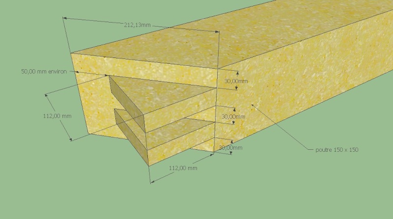

Besoin de vos conseils, comment on fait les tenons sur une poutre coupé a 45 ° de chaque coté, afin de pouvoir l'emboiter facilement

Aligne les traits de scie et tu fini au ciseau à bois.

C'est pas pour une poutre de cheminée la bricole, mais tout simplement genre 3em image mais tenon simple c'est surtout la forme à découper qui m'intéresse ... voir l'image je veut faire un tenon de chaque coté, je me suis peu être un peu mal exprimé dans le 1er post

je pense que nous sommes d'accord donc je te sors ce schéma:
avec les cotes approximative en proportion
Bonne soirée

Je te remercie pour le schéma sa m'aide beaucoup j'en ai jamais fait de cela que des droits

Ah! ... je suis entrain d'aménager le grenier en différentes pièces, dont je me raccorde sur les poutres existantes pour diverses séparation qui sont a 45°
Encore merci pour l'info et les schémas
