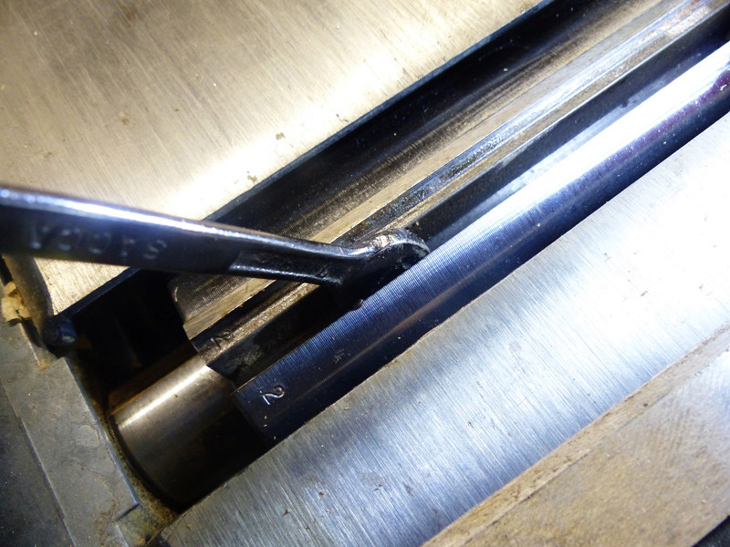

Depuis quelques temps ma vieille Lurem Maxi 26 plus ( un très vieux modèle, celui avec le chariot en tôle, acheté dans les années 85/86 si je me souviens bien) devenait de plus en plus poussive , surtout en D/R. Il a bien fallu se résoudre à changer les fers . J’espère pouvoir affûter les vieux bientôt : je voudrais transformer ma petite affûteuse Kity pour ces fers de 260… On peut rêver!
Profitant de cette bonne disposition, clé de 7 et un peu de courage ( même si travailler au jardin avec cette journée presque printanière me ferait plus envie ), me voilà parti.
Au tour du second ; aucune difficulté, j’avais peur de trouver des vis récalcitrantes.

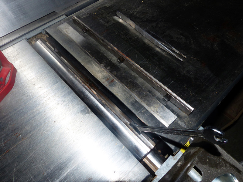

Les pièces démontées, nettoyage complet et poussé de celles-ci et des logements sur l’arbre, sciure agglomérée dans tous les recoins.

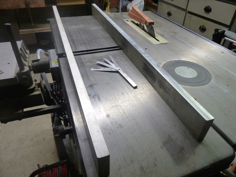

Maintenant c’est au tour des tables. Vérifications nécessaires à chaque changement de lames, cette Lurem a la fâcheuse habitude de se dérégler si on la bouge trop sur ses roulettes. Afficher la hauteur de coupe à Zéro. Pas de volant, un simple levier pour monter et descendre la table, et un afficheur plus que sommaire !

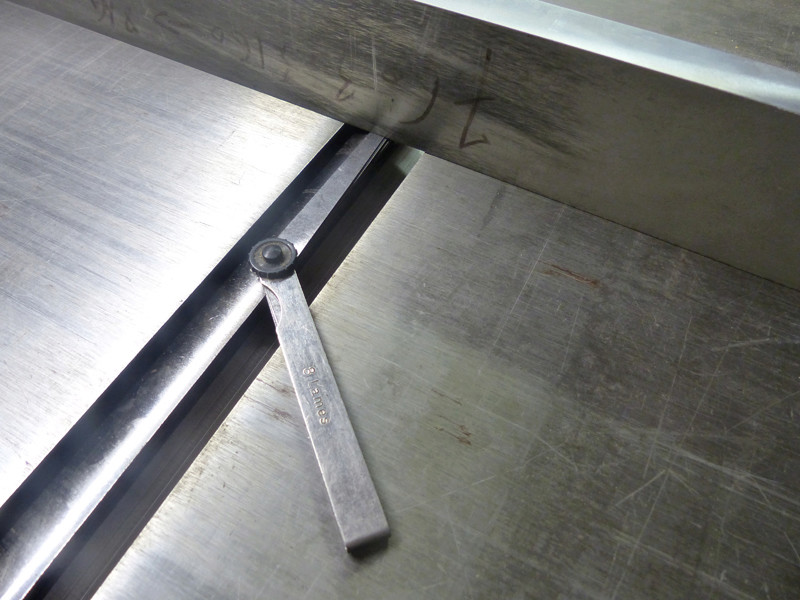

Pour vérifier l’alignement des tables, j’ai deux barres de dural de 20x60 mm environ sur près d’un mètre. Un ami m’avait réalisé ça à l’époque où je l’avais achetée, sur une fraiseuse de pro. Presque rectifiées ! Un luxe vraiment : une règle de maçon me suffirait bien.
Les tables ne sont pas (ou plus) très planes, difficile d’avoir mieux sur de la tôle.
Vérification du parallélisme arbre de coupe / tables avec une jauge d’épaisseur (celle qu’on utilisait pour caler les soupapes ou l’écartement des bougies…).

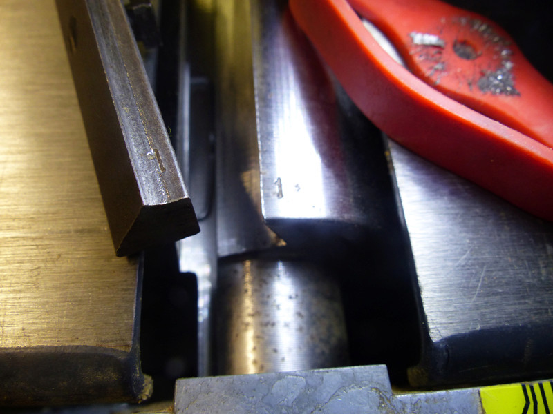

Maintenant, on peut remonter les lames. Le matériel pour les caler : tout simple, fourni avec la machine. Un règleur qui sert à positionner le tranchant du fer à la hauteur de la table) - et un calibre qui a pour but de maintenir l’arbre dans la position idéale du fer, au point haut).
A noter : chaque contre-fer est numéroté, ainsi que le logement sur l’arbre. Pour une question d’équilibrage peut-être ?

Les fers ( achetés il y a une vingtaine d’année, chez « Out….age 2000 » je pense.
Aucune trace de rouille après ces quelques années enfermés !

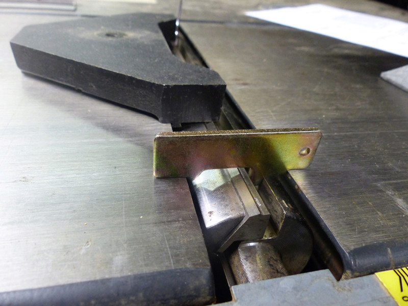

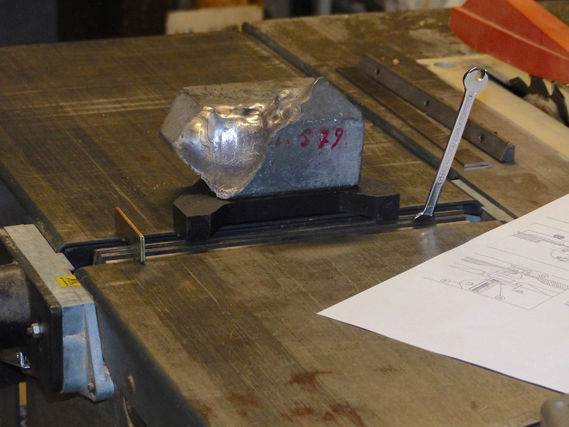

Sans se presser, le réglage commence. J’ai mis un gros bloc de plomb sur le régleur pour compenser la force des ressorts qui font remonter les lames, surtout quand elles sont neuves.
Ici on voit bien au premier plan le calibre qui positionne l’axe, et en second plan le régleur qui plaque le fer à fleur de la surface des tables.

Même tout neuf c'est tordu .. et dans mon cas, même chose pour le guide alu de dégauchissage ; il était vrillé !

le probleme de cette machine c est les tables bombe
il y a longtemps j ai commence part la même machine
j ai refait des tables en dural plus longue

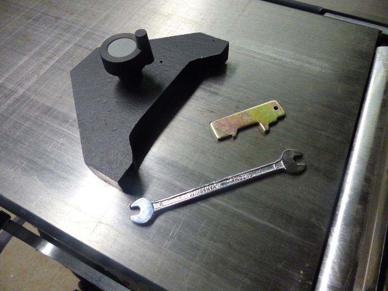

Ceci dit, je peux te décrire le matériel de réglage livré avec la machine. Tu as, sur ce même lien, en date du 12 mars 2018, un modeste topo que j’ai fait à ce sujet. Sur l’avant-dernière photo tu peux voir les deux pièces du système. La grosse pièce noire, en fonte, peut être remplacée par n’importe quelle plaque de bois ou de métal, pourvu qu’elle soit lourde. Elle est là juste pour enfoncer les lames pendant les réglages. L’autre, en ferraille de 3mm environ d’épaisseur, est un gabarit qui te positionne l’arbre de telle façon que le fer soit « au point haut ». Facile à réaliser à la scie et à la lime !
Si ça t’intéresse, et si ça peut te rassurer, je me propose de t’en envoyer le dessin côté pour que tu t’y colles ! Mais dis-toi bien que tu ne feras pas mieux qu’avec la méthode dont te parle dh42.
Un peu plus rapide peut-être, mais ce n’est que mon avis !
