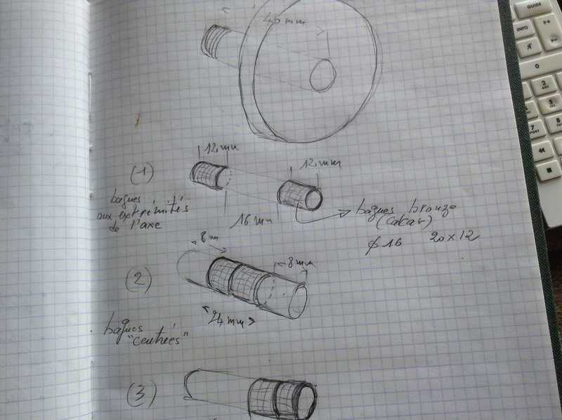

Je viens de recevoir mes bagues de bronze diam16mm 20X12 mm
Çes bagues sont incérées dans l'axe d'une poulie de fiction qui actionne l'embrayage des rouleaux d'avancée du bois de la raboteuse Lurem C 260 n.
Mon problème est d'ordre mécanique .
Çes bagues font 12 mm de longueur.
Ici la bague est en place
J'ai 3possibités
1) répartir les bagues de chaque côté et laisser un vide de 16 mm
2) centrer les bagues et laisser 8 mm de part et d'autre
3) mettre les 2 bagues côté poulie.
Je ne vois pas dans le cas 3) l'intérêt d'avoir 2 bagues ( une seule de 24 mm aurait suffit.
J'aimerais avoir un avis de mecanicien.
Je ne sais pas choisir l'option et le démontage étant tellement peu aisé que je préfère ne pas me tromper.
Les bagues d'origine étaient tellement usées que je ne n'ai pas pu voir où elles étaient à l'origine.
Le plan éclaté n'informe pas sur ce point.

Je complète par les photos qui ne sont pas passées :
Côté courroie:
Côté poulie de friction :
On voit les 2 bagues dans ce cas il y a un vide de 16 mm entre les bagues.ça correspond au cas 1).
Merci à vous.
Côté courroie:
Merci à vous.

A mon avis montage n°1, bagues de chaque coté avec un vide entre les 2 (n'hésite pas à bourrer le vide entre les 2 bagues avec de la graisse
Re: Avis mécaniciens
dh42 a écrit:Salut,
A mon avis montage n°1, bagues de chaque coté avec un vide entre les 2 (n'hésite pas à bourrer le vide entre les 2 bagues avec de la graisse)
+1
A++

je suis du même avis que David
bon courage

pas compris la portée se fair sur l'arbre qui rentre dans la poulie je suppose , l'arbre est en 2 parties ou pas ? l'eclaté permettrait de mieux repondre .... ceci dit si les bagues sont a l'extérieurs de l'arbre alors il faudra au moins mettre une entretoise pour garder les bagues ecartées ...
en principe les bagues sont montées "dures" dans la poulie, il n'y a pas de raison qu'elles bougent.
Tu as raison elles sont montées très "dur".
Il n'y a qu'un seul axe fixe. La poulie est entraînée par une courroie crantée .
Il me semble aussi qu'une bague de part et d'autre semble logique mais je n'étais pas çertain.
Pour la graisse il n'y a pas de problème avec la sciure de bois ?
Je n'ai pas trouvé de " calcar" qui me semble auto-lubrifiée ce sont des bagues en bronze.
Ceci va un peu dans le sens de graisser l'axe entre les 2 bagues. Qu'en pensez vous ?
Merci à tous ( comme disait Einstein " on n'est intelligent qu'à plusieurs!"
Jean-Paul
Jean-Paul
Ça dépend si tu demande à un boiseux ou à un mécano
Le mécano s'inquiète plus de la machine, et donc il entretient et graisse régulièrement, le boiseux s'inquiète de salir le bois et bannis la graisse jusqu'à ce que la machine grippe
