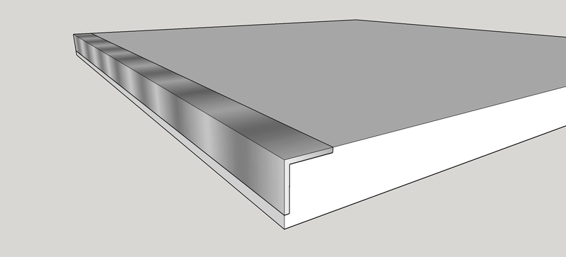

Peut être insérer une ou deux cornières alu sur le bord.

J'envisage surtout une plaque d'alu un peu épaisse, mais je ne sais pas trop comment rectifier un coté pour m'assurrer des 90° et surtout comment graver un réseau de traits paralleles et extra fins.
je n'ai pas d'idée de la finesse possible des traits gravés.

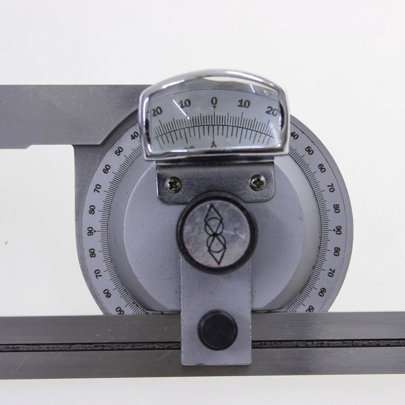

Pour en revenir au sujet de la mesure des angles en menuiserie, dans la plupart des cas la fausse équerre est bien utile. Il n'y a pas de mesure exprimée, donc pas d'erreur, si on l'utilise bien. Mais elle a ses limites. Il y a des situations où il faut réellement mesurer. D'où l'approche de Niaproun, avec ses variantes, très pragmatiques.
On peut aussi utiliser un rapporteur à vernier, comme celui-ci:
qui doit donner le 1/10° pour moins de 50€.
Enfin, il y a les rapporteurs digitaux, envers lesquels j'ai plus de méfiance quand il s'agit de rapporteur dans les mêmes gammes de prix que l'on trouve en GSB. Sinon, dans la marque allemande bleue, il faut compter trois fois plus cher pour le 1/10°.
